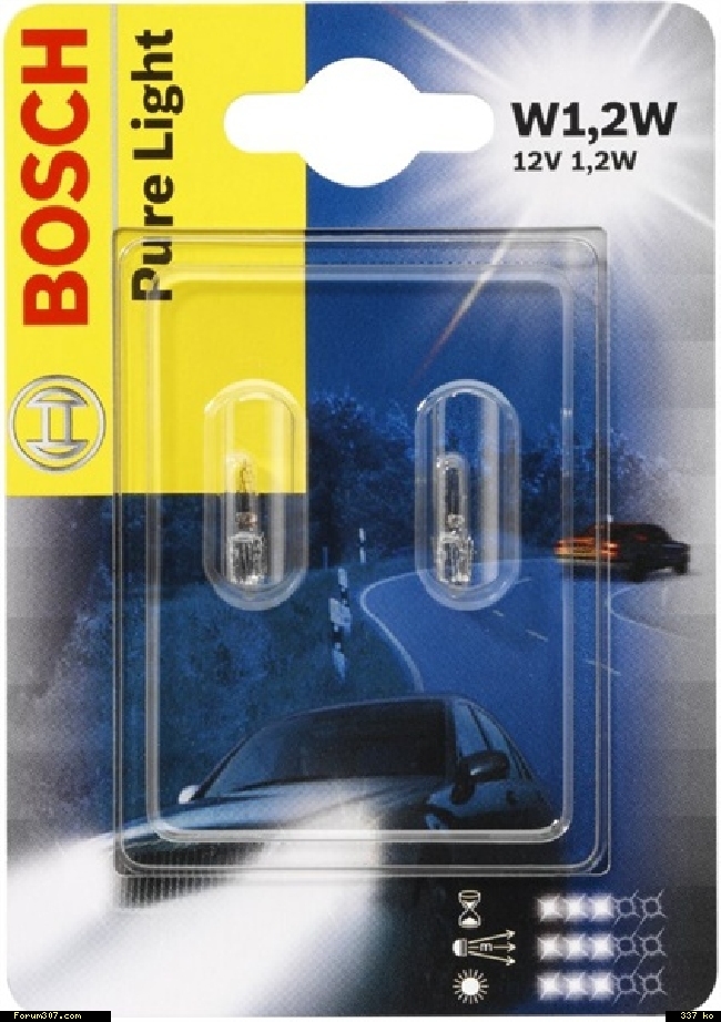

MessagePosté le: Mer 14 Mar 12 à 22:23    Sujet du message: Répondre en citant
Essaye déjà de remplacer cette ampoule de cendrier
Voici ce qu'il te faut Clin d'oeil ;) (si c'est la même que les miroirs de courtoisie donc à confirmer)
Edité par Davcoach le Mer 14 Mar 12 à 22:29
