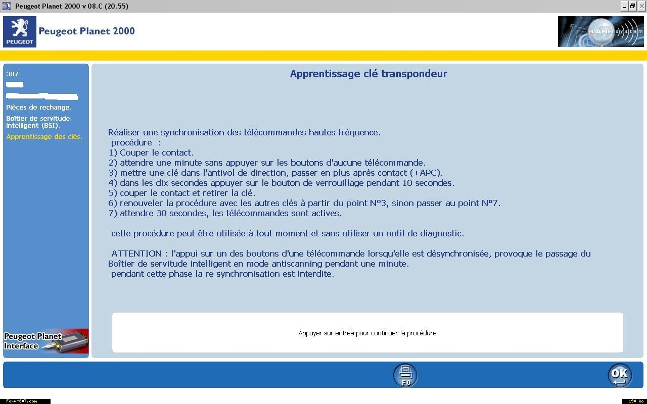

Non pas la peine de repasser chez peugeot car si tu reprends ton transpondeur le codage est déjà fait. Par contre il te faudra faire un apprentissage de la nouvelle clé pour faire fonctionner la fermeture à telecommande (faite par le circuit imprimé) Tu as la procédure dans un dossier/tuto mais je ne sais lus lequel. Enfin j'espère avoir été clair dans mes explication Clin d'oeil ;)
c'est bon je l'ai retrouvé, pas effacé de mon ordi Wink : http://www.forum307.com/upload/images/raimet/cj6-hl7.jpg

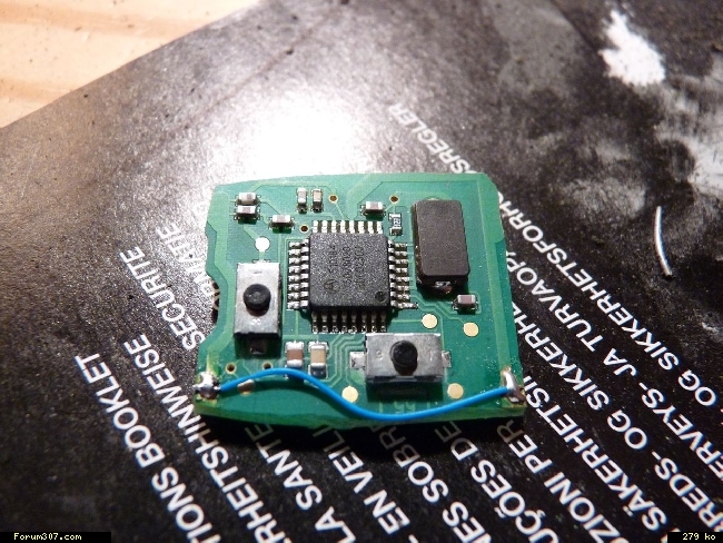

Et en faisant un pont avec du fil électrique tu ne peux pas le récupérer ton circuit imprimé? Tu peux nous faire une photo ?
du style
Alors je redécoupe et sacrifie une piste pour la refaire avec un file.

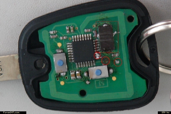

Je viens de faire une photo du circuit,
Entouré en rouge c'est la ou j'ai fouttu de l'etin sans faire expres biensur Rolling Eyes
Et encadré c'est ce que j'ai désoudé puis resoudé quand je me suis rendu compte de ma bourde Sad
quand j'ai changé le switch du haut (fermeture) j'ai testé sa fonctionner encore, mais jai enlever ce truc noir la (pff la conne) et une fois resoudé sa fonctionner plus donc je suppose que c'est a cause de sa, et apres en resoudant le 2e switch jai mis de l'etin un peu partout Crying or Very sad

Avec un bon fer fin, et une personne qui a le coup de main : on peut retirer l'étain en trop pour remettre au propre et vérifier le composant que tu as dessouder.
Comme c'est de la très basse tension, je ne pense pas que tu aies grillé un composant en ayant fait des court circuits dessus.
Essaies de trouver un bon électronicien avec du bon matos et je pense qu'il peut te rattraper cela (moi je me sentirai capable de faire cela, mais je suis sur Paris).
