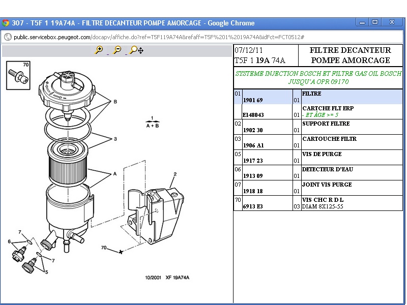

sur le schéma peugeot pas de purge d'air,juste celle pour l'eau

MessagePosté le: Mer 22 Fév 12 à 16:13    Sujet du message: Répondre en citant
Exactement Zamaz !
Personne ne bosse chez Peugeot et aurait une solution concrète à me proposer ? Je flippe que ça me coute un bras si je l'emmène chez Peugeot ou chez le Mécano/Garage du coin ...
