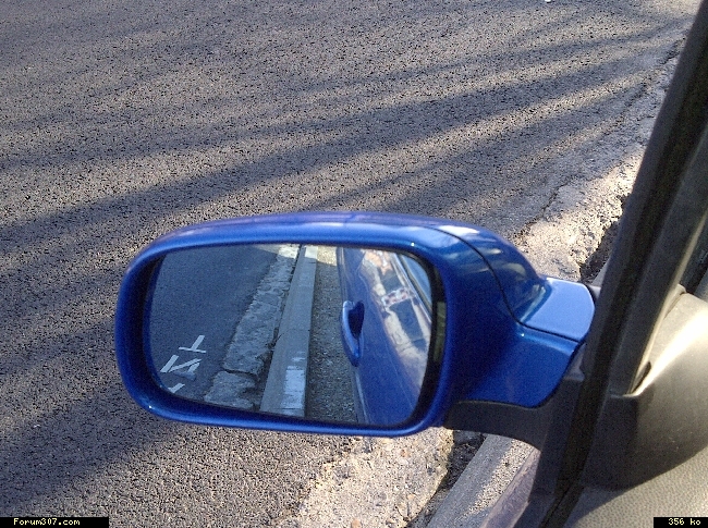

même si les tous goûts et les couleurs sont dans la nature, je vous montre ici ma dernière petite modification : une peinture complète des rétroviseurs extérieurs.
Voilà en bleu récife : outre la coque, le cadre et le cache en dessous ont été repeint en bleu récife façon 407 coupé.
J'ai voulu peindre aussi l'embase en noir laqué, mais je n'ai pas trouvé comment démonter que la partie plastique de l'embase (s'il y a des personnes qui l'ont déjà fait : cela m'intéresse !!).

Ca m'intéresse bien ta petite modif car je compte faire pareil pour mes rétros rabattables, je vais essayer de les repeindre en full black brillant, pour la partie noire ou est fixé le rétro je ne sais pas comment ça se démonte mais si quelqu'un sait je suis preneuse également Wink

sympas la modif, ça sort de l'ordinaire et ça fait pas mal, pour l'embase je peux pas te dire mais peinte en bleu j'ai peur que ça passe pas aussi bien! je l'aurais plutot faite en noir brillant

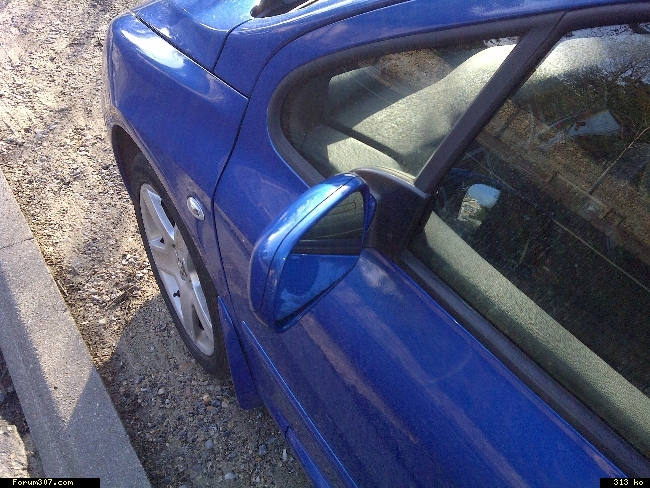

Sur ta deuxième photo, on dirait que tu as un garde boue également peint... illusion ou réalité ?

Pas mal ton idée mais pour le support mieux vaut mettre du noir brillant... Cool

RWC a écrit :
Très sympa ta modif', ça donne des idées.
Réalité... Sad
Si tu aime c'est le principal... Wink

C'est pas plutôt une bavette que l'on voit ??
MessagePosté le: Lun 12 Mar 12 à 09:03    Sujet du message: Répondre en citant
Exact mais ça ne change pas mon point de vue... Laughing

- oui c'est une place payante, mais j'étais à l'arrêt, et non en stationnement (puisque j'étais à coté moteur tournant juste pour la photo Hiiiiii :) ) : donc autorisé ? Laughing
- et oui c'est une bavette peinte, et je sais que beaucoup n'aiment pas (je prendrai une photo où on voit mieux : afin que certains me disent : "oui j'aime pas du tout, mais les gouts et les couleurs...")
Et sinon pour l'embase : si j'arrivai à le démonter proprement : ce serait en effet en noir brillant. Le noir des dernières 406 coupé (car les premières étaient en gris métallisé). Par contre si cela est en noir brillant, l'idéal serait de passer le montant de porte en film noir brillant aussi plutôt que le plastique mat granuleux...

en fait, j'ai aucun mérite : à part l'idée qui me trottait dans la tête depuis un bout de temps (pour moi, une voiture propre ne devrait pas avoir de "plastique noir" de visible sur la carrosserie).
J'ai complètement démonté les rétros en 3 pièces : coque, cadre et cache inférieur, puis j'ai passé simplement au papier de verre fin pour le cadre et la cache inférieur avant de tout donner à mon carrossier Peugeot pour tout repeindre.
J'ai envie de faire la même chose avec l'embase, mais faut que je prenne le temps de voir comment démonter le morceau de plastique.

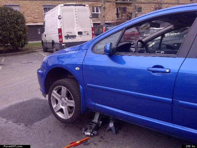

Tiens, j'ai trouvé sur mon tel une photo de la bavette peinte (photo prise hier lors du défapage) :
On aime ou on n'aime pas.... (je parle pas du défapage !! Laughing)
MessagePosté le: Lun 12 Mar 12 à 14:00    Sujet du message: Répondre en citant
Sa va c'est assez discret
Je ne suis pas fan mais peint ça reste assez discret etça s'intègre pas trop mal à l'ensemble.

pr infos messieurs pr retirer l'embase du retro extérieur, il vous faut retirer le cache plastique intérieur, une fois retirer vous avez il me semble 3 vis de mémoire a retirer.
Attention, une mousse est présente! NE LA JETEZ PAS! C'est ce qui permet de ne pas entendre le soufflement du vent lorsque vous roulez à une certaine vitesse.
J'espere vous avoir aider.
