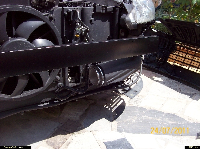

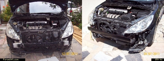

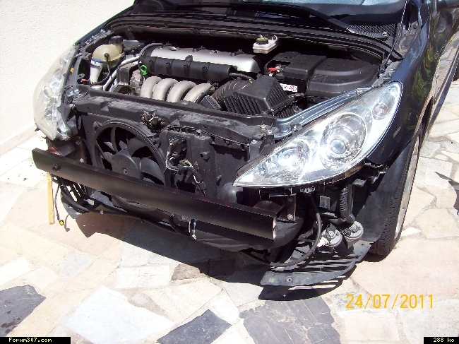

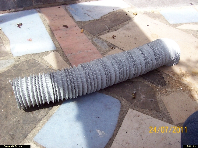

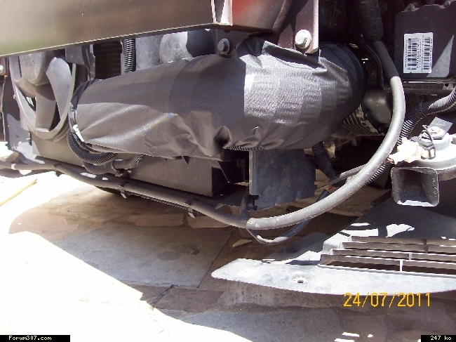

Pour l'instant je tournais avec un filtre à air type cône dans le cul de la boite à air d'origine.
Bon, ça fait un bruit sympa, mais ça respire de l'air chaud.
Le PC av étant resté par terre pendant qq jours en attendant le boitier de GMV, j'en ai donc profité pour remettre le green plat dans la boite d'origine, mais par contre de faire sauter ecope + resonateur et d'aller chercher l'air frais directement derrière le bouclier.
La base technique de la nouvelle écope, c'est ça.
et oui de la gaine de vmc phi 100 qu'il faudra couper juste, pour le tendre un peu, faut pas que ça se promène la d'dans.
J'ai perdu avec ce montage le bruit magique du cone. Niveau perfs je sais pas l'évaluer, ça fait une semaine que je roule.... différent, mais ça peut aller que mieux en toute logique.

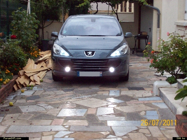

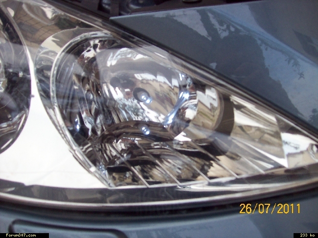

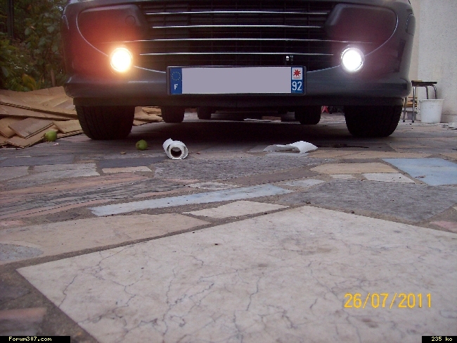

J'en avais profité aussi pour changer ces AB jaunes, puis tant qu'à faire mes veilleuses led que je trouvais un peu faiblarde.
Veilleuse 1 led de chez autobacs
Veilleuse 9 leds cms de chez bluecar
du coup les 1 led sont passés en éclairage de plaque AR. Ca fait blanc, uniforme avec l'avant, et pour la plaque ça éclaire bien suffisamment.
Nouveau AB Sracing "Xenon like 6000K" : ampoules bidons, mais couleur xenon, ça sert à rien mais c joli
Comparaison des couleurs origine/sracing 6000k

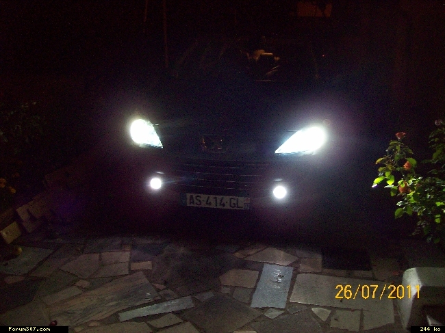

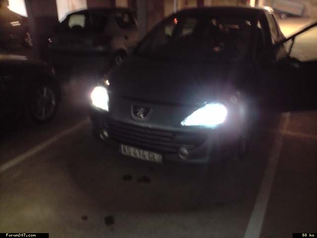

Réception aujourd'hui de mes ampoules xenon 6000k
_______________4300k________________________________6000k
Voila le rendu par phare, c'est plus flagrant, se référer à la couleur de la veilleuse (pourrie au demeurant) mais qui vont sauter
4300k d'origine
6000K
