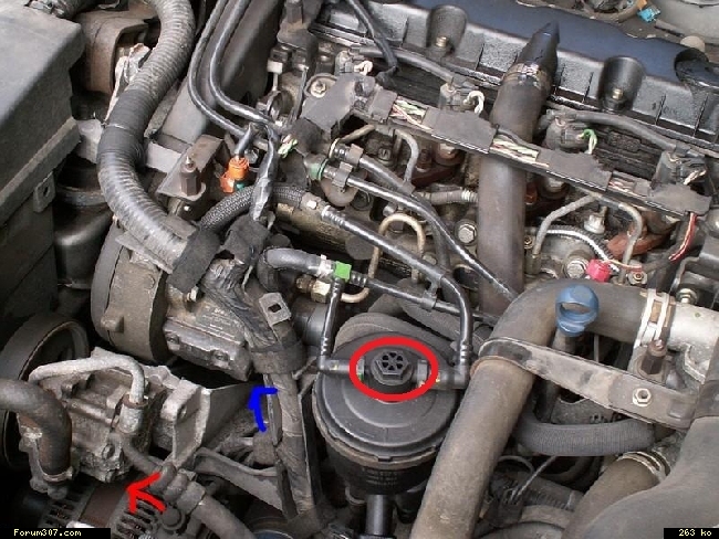

Bonjour a tous,
Je viens demander de l'aide pour le filtre gazoil, car en effet j'ai du mal a l'enlever, j'ai debrancher les tuyau et la pas moyen de travailler propre, obliger d'en mettre partout du gazoil bref ensuite, comment faire pour devisser le couvercle, avec quoi? j'ai essayer avec une clé a filtre mais trop petit, quel clé faut il ?
Merci pour tout aide

dépose/repose filtre à gazole MOTEUR 2,0 HDi DW10TED(RHY)
http://www.forum307.com/viewtopic.php?t=48146

moi aussi j'ai eu le même problème,j'ai essayer de dévisser,mais impossible,l'ancien mécano la trop serré,alors que ya un repère de serrage mini et maxi,malheureusement j'ai casser le mien,devis 60 euro,mais j'ai trouver une méthode pour le débloqué,mais c'était trop tard pour mon cas,
il te un marteau et un grand tourne visse,sur son emplacement tu écarte toute les durites,et tu lui donne quel coup de trournevisse dans le sense d'ouverture,jusque tu va rendre compte que le couvercle bouge,en suite tu prend la clef a filtre a l' huile pour continué le travail
bonne chance jim Laughing

Sur mon couvercle y a une empreinte pour une clef de 22 je crois
