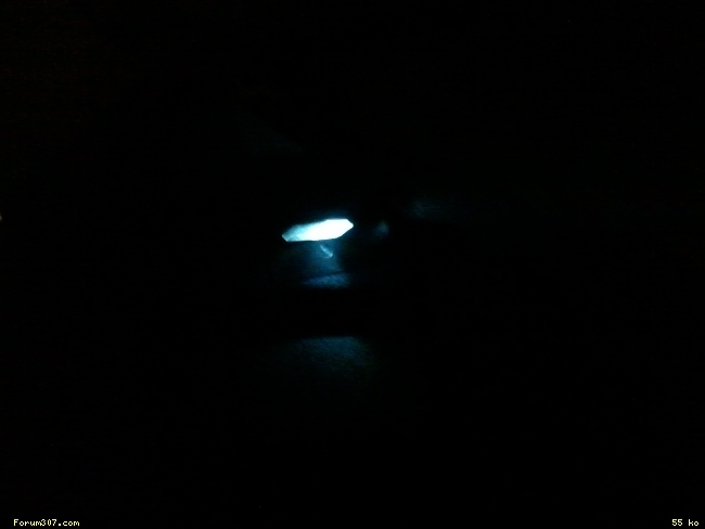

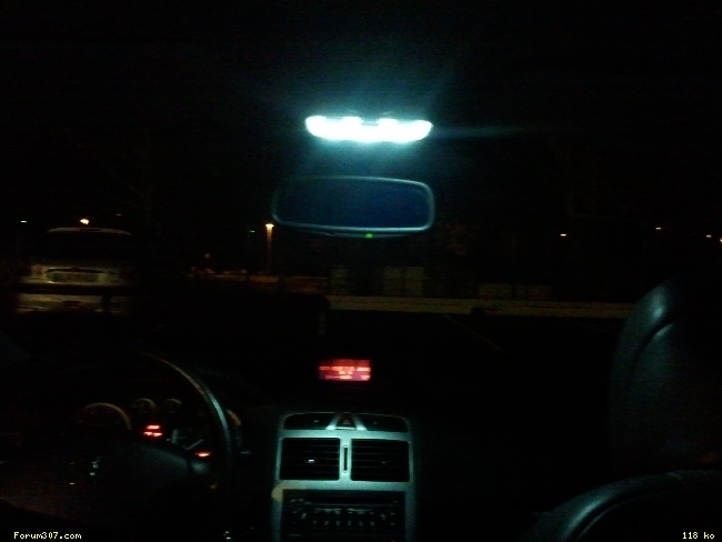

voilà les photos de ce que les leds de chez bluecar font comme effet! !!
voilà comment sa fait quand tu ouvre les portes:
quand tu allumes les leds de droite et de gauche:
A l'arrière...
la plaque arrière :
le coffre:
et la boite à gants :
voilà
sur chaque cache tu as une encoche tu fais levier avec ton tourne vis.
sur l'éclairage de la boite à gants il faut que tu appuie sur le bouton poussoir et que tu fasse levier après pour déboîter l'éclairage.
tu aura dans la livraison des résistances a poser sans soudure pour éviter l'éclairage résiduel !
