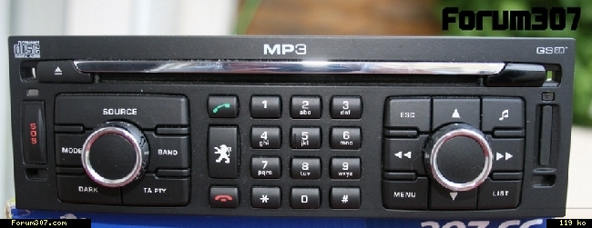

MessagePosté le: Mer 21 Déc 11 à 20:52    Sujet du message: voici le modèle avec lequel j'ai le problème Répondre en citant
Il se trouve juste au dessus d'sos (à gauche), une diode qui s'allume et tant que celle-ci ne s'éteint pas, et bien pas d'autoradio :/ :/ et cela peut durer pas mal de temps ....
Merci pour vos réponses.

Sur une 2007 c'est un RT4
Sinon pour le pb c'est un bug connu, essai de faire une mise a jour.
Si le pb persiste c'est surement le disque dur qui est hs Rolling Eyes

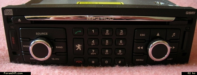

Avant de le mettre à jour, il faudrait savoir qu'elle version du soft est installé dessus en appuyant longuement sur la touche menu... > version logiciel.
Pour redémarrer le RT4, il faut appuyer pendant 3 ou 4s sur la touche "Dark"
Le voyant rouge, n’empêche pas d"écouter la radio.
j'ai fais changé le mien pour un problème similaire, même la mise à jour n'a pas résolu le problème...
par contre j'ai eu une dernière version de RT4, celle ou il est inscrit " HDD MP3 " sur la barre chromé du lecteur de CD.
Celui de la photo ci-dessous, est un 1 er model celui qui déconnait...
voila celui qu'on m'a posé.
Dire qu'elle est la différence au niveau interne, je ne sais pas.
par contre celui qu'on m'a installé fonctionne très bien.
Le tarif du remplacement, c'est un oeil...
