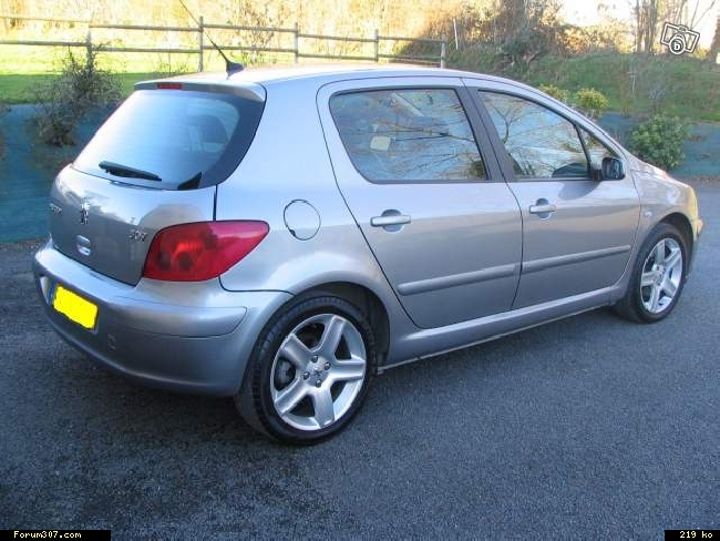

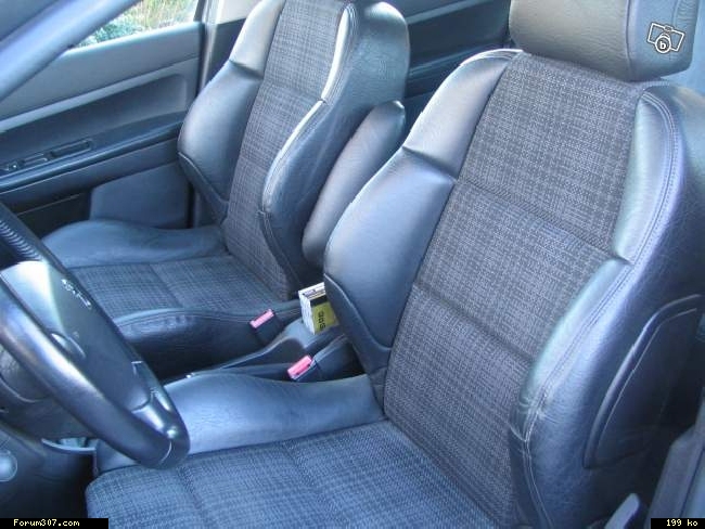

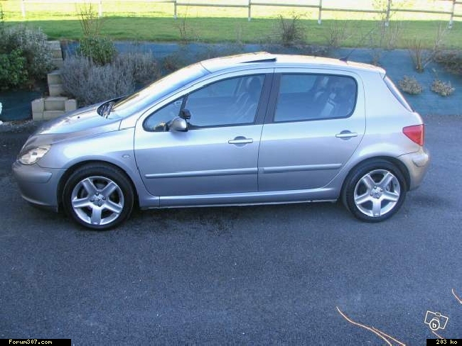

Bonjour à tous !!
Je suis jeune permis et j'aimerai me lancé dans l'aventure 307 tout simplement parceque j'aime le physique de la voiture (j'avais un faible pour les 206-207 donc du coup...)
Mais voila mon problème c'est que j'entend pas mal de mauvaise choses, pas mal de coup de gueule avec des prix assez "haut" (budget jeune).
Je viens donc ici demander les conseils avisé des expert utilisateur de ce véhicule.
J'ai trouvé recement celle qui pourrait être mon St grall, mais comme cité plus haut j'ai peur d'acquérir le véhicule et de refaire 800€ de frais dedans peut de temps apres...
Il s'agit donc d'une Peugeot 307 XSI 2.0 138ch 5 portes
Elle a 170 000 Km, c'est une éssence de 2002. Apparement c'est le modèle tout option (cuir, 4 vitre élec, "toit ouvrant" rétro élec rabatable et dégivrant...)
Toujours couché en garage, non fumeur, bref je suis comblé...
Pour les frais mécanique la personne en ai aux suivant:
-Freins et silencieux arrière
-Problème ralenti à froid (pompe à air, injecteur) à 90 000
-Collecteur d'échapement a 85 000
La seule indication donné c'est un "début de corrosion aupres de la sortie du silencieux arrière.
Je pensse avoir fait le tour.
Si une personne bien avisé ou ayant des infos concernant ce véhicule particulier et sur ses problèmes récurrent pouvait m'éclairer, je serais heureux car je suis un peut perdus...

Merci pour vos réponses. Effectivement j'ai penssé à l'assurance, pour le moment je passe sur le compte "papa maman", ce qui m'arrange...
A part ça c'est vrai qu'il est vraiment en bon état, j'ai eu une volée de photo sous tout les angles et je n'ai pas vu de rayure ni bosses...
Ce qui m'inquiète c'est la mécanique, filtre a particule, suspenssion, injection... Je ne connait pas du tout les problèmes récurant de cette voiture donc j'hésite vraiment a m'orienter sur les 307 qui pourtant me plaisent tant...
A part pour l'assurance avez-vous d'autres sugestion sur les problème de ce véhicule?

Merci Kekedu08 de ta participation Hiiiiii :)
Maintenant si ça ne dérange pas j'aimerai savoir qui serait pour un achat et contre.
Je prend en compte les avis, je veux savoir ce qui motiverais l'achat pour les personne pour et pour les personnes contre.
A vos clavier!
EDIT: j'ai rajouter un sondage en tête de sujet ça sera plus facile de rassembler les avis.
SelfEsteem
Inscrit le: 05 Nov 2009
Messages : 4956
MessagePosté le: Dim 11 Déc 11 à 11:40    Sujet du message: Répondre en citant
+1 pour un moteur fiable.
Pour la conso, je dirais que cela dépend de ton kilométrage annuel...
A moins de 4000€, pour une bonne finition comme ca; un moteur qui peut encore faire 100 000km largement si entretenu un minimum, moi je la prendrais.
Négocie les 100€ en prétextant l'échappement en fin de vie, pièce que tu pourras commander et installer toi même vu la facilité de l'opération.
Niveau freins et pneus, ca dit quoi?
Trust7
Inscrit le: 09 Déc 2011
Messages : 66
MessagePosté le: Dim 11 Déc 11 à 11:56    Sujet du message: Répondre en citant
Merci de ton vote.
Pour les freins les plaquettes et disques sont neuf (récent) les pneu avant neuf et arrière 30% d'usure.
La personne ma signifié aussi que la courroie était faite tout les 30 000 km.
SelfEsteem
Messages : 4956
MessagePosté le: Dim 11 Déc 11 à 12:03    Sujet du message: Répondre en citant
Pompe à eau changée à quel kilométrage pour la dernière fois?
30 000 c'est vraiment faible sachant que sur ce moulin, c'est 120 000...
Trust7
Messages : 66
MessagePosté le: Dim 11 Déc 11 à 12:46    Sujet du message: Répondre en citant
Je fait une copie du mail:
Citation:
Les frais que j'ai eu concerne :
1/l'entretien régulier à savoir courroie distribution, freins (disques, plaquettes), révisions tous les 30000kms, silencieux AR (1fois) le tout réalisé en concession Peugeot (factures à l'appui)
2/les réparations pour un problème de mauvais ralenti à froid lorsqu'elle avait 90000kms (pompe à air, injecteurs) ainsi que le collecteur d'échappement (celui qui sort du moteur) vers 85000kms car des cloisons s'étaient dessoudées à l'intérieur et provoquait des bruits métalliques dans l'habitacle à certains régimes
La ligne d'échappement ne m'a pas créé de problèmes particuliers car hormis le silencieux AR changé 1 seule fois comme indiqué ci-dessus aucune indication de détérioration à ce sujet ne figure sur le rapport du contrôle technique. La seule indication est un début de corrosion sur auprès de la sortie de ce silencieux AR mais qui ne provoque absolument aucun sifflement ou bruit actuellement. Le remplacement dans plusieurs mois ou milliers de kms sera donc le 2ème seulement avec une durée de vie plutôt très bonne. Je vous confirme donc que la voiture est en effet très bien entretenue
Voici d'ailleurs un lien à cliquer avec plus de photos :
https://picasaweb.google.com/buzzyval/307XSI2L16V5Portes?authuser=0&authkey=Gv1sRgCOWAlPy7k4iB4QE&feat=directlink#
Espèrant avoir répondu à vos interrogations
Cordialement
Autant pour moin c'est la REVISION tout les 30 000 et non le changement. Mea culpa.
