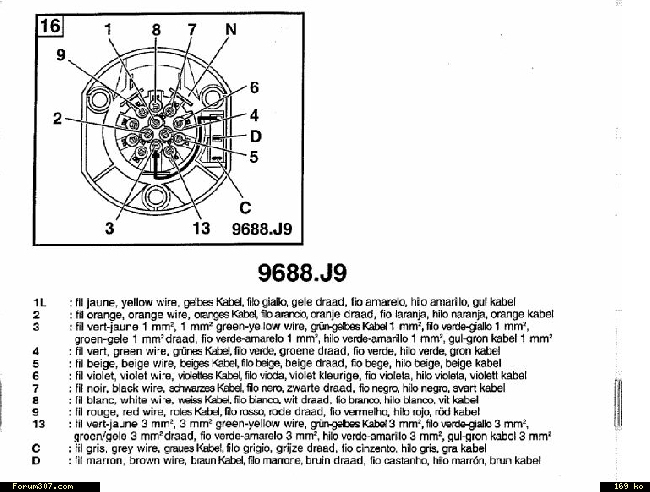

De retour avec mon problème d'AB arrière toujours pas résolu, hier j'ai profité qu'il ne faisait pas trop mauvais pour faire le grand nettoyage de l'habitacle et comme ça a été relativement vite j'en ai profité pour ouvrir la prise de l'attelage.
J'ai trouvé deux fils qui ne sont relies à rien Shocked c'est normal ?
Une 'tite photo:
Ces deux fils là ne devraient pas être connectés quelque part ? le fait que l'AB ne s'allume pas pourrait venir de ça ? sachant que la remorque que j'ai dispose d'un AB ce serait pas mal que tout fonctionne Rolling Eyes
Merci de votre aide Clin d'oeil ;)

Quelqu'un pourrait-il faire une photo des fils de sa prise d'attelage origine Peugeot ou me dire quels fils se connectent à quelle borne ?
Merci d'avance Wink
MessagePosté le: Jeu 22 Mar 12 à 00:32    Sujet du message: Répondre en citant
Ta prise est une combien de voies (7,13) Question
Bruno-29
Inscrit le: 24 Oct 2011
Messages : 289
Localisation : Finistère
MessagePosté le: Ven 23 Mar 12 à 19:36    Sujet du message: Répondre en citant
Bonne question... j'en sais rien du tout !
Tout ce que je sais c'est que c'est un attelage Peugeot d'origine.
Comment on fait pour savoir si c'est 7 ou 13 ?
MessagePosté le: Ven 23 Mar 12 à 19:40    Sujet du message: Répondre en citant
Envoi ton VIN par mp... (VF...............) Clin d'oeil ;)
Bruno-29
Messages : 289
MessagePosté le: Ven 23 Mar 12 à 20:13    Sujet du message: Répondre en citant
C'est parti Clin d'oeil ;)
MessagePosté le: Ven 23 Mar 12 à 20:24    Sujet du message: Répondre en citant
Voici Arrow
Bruno-29
Messages : 289
MessagePosté le: Ven 23 Mar 12 à 21:04    Sujet du message: Répondre en citant
Merci Clin d'oeil ;)
C'est donc le gros fil vert-jaune de 3mm² qui reste à rebrancher.
