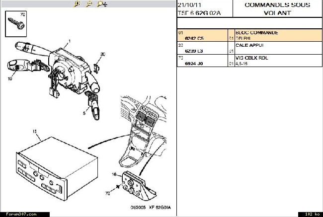

euh, j'ai appelé peugeot pour être bien sûr et eux me disent que c'est le 6242 C5 Sad

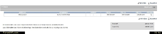

MessagePosté le: Jeu 10 Nov 11 à 16:25    Sujet du message: Répondre en citant
Envoi ton VIN (VF..........) par Mp a Zamaz ou moi même...Clin d'oeil ;)
MessagePosté le: Jeu 10 Nov 11 à 16:48    Sujet du message: Répondre en citant
Voici pour toi le com2000 qu'il te faut Arrow
