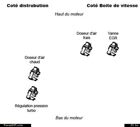

salut ,merci de ta réponse rapide
c'est bien de cette éléctrovanne en bas à gauche que tu parles ?
pour la controler , il faut donc que je schintes le tuyau d'arrivé et de sortie, je suppose.
Messages : 16998
MessagePosté le: Ven 07 Oct 11 à 09:32    Sujet du message: Répondre en citant
oui regulation pression turbo
controles déjà les durites et essayes avec une autre électrovanne à la place.

salut et merci à tous
j'ai interverti l'électovanne d'egr et de turbo ,et j'ai aussi changé les durites qui permettent de fixer les tuyaux aux électrovannes.
les durites étaient molles et déformées.
Après un petit essai ,le turbo a l'air de fonctionner normalement.A voir sur de plus longue distance maintenant.
