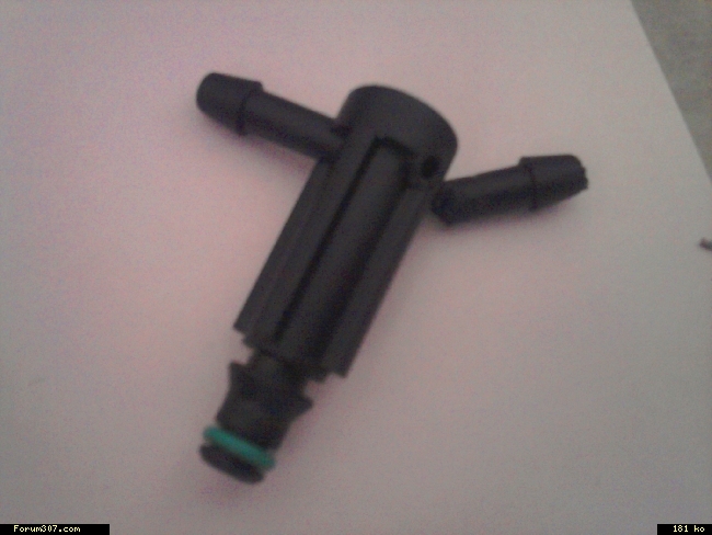

bonjour à tous, voila en remontant mes injecteurs j'ai cassé le raccord de retour du n°2 et j'aurai aimé savoir si cette piece (photo) est vendu a l'unité ou si il faut acheter toute la rampe.
Auriez vous la vue eclatée sur les retours injecteur?
A bientôt;

bonjour, peugeot a reussi a trouver la piece car sur leur logiciel pas de vue eclatéé pour cela, grace a leur mecano, il m'a trouver la réference de mémoire.
juste pour info cela ne se vend pas au detail, obliger de prendre les 4 raccord et durites tout cela pour la somme de 32 €.

J'ai cassé ces queue de retour carburant sur ma 307, et peugeot m'a annoncé que pour les avoir, il devait commander l'injecteur complet, à environ 300 euros... Donc j'ai dit non bien sur!
Pourrais tu s'il te plaît me donner la référence de la rampe de retour carburant pour que je puisse leur transmettre?

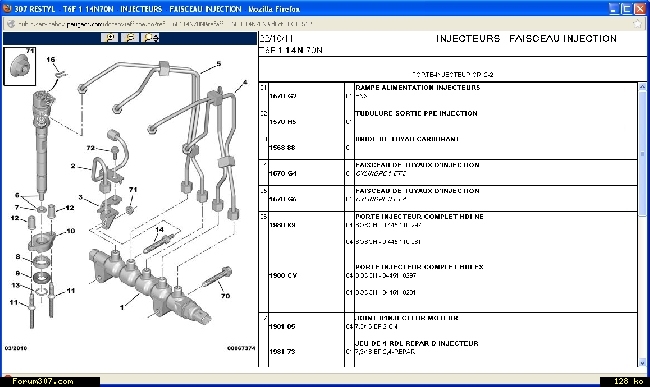

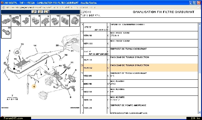

ça existe sur le service box : regardez dans "canalisation fix filtre carburant" et non "injecteur - ..." Wink

Il me semble qu'il a un 2L HDI 90 donc c'est plutôt ça:
maintenant ça dépend si injection Bosch ou Siemens
