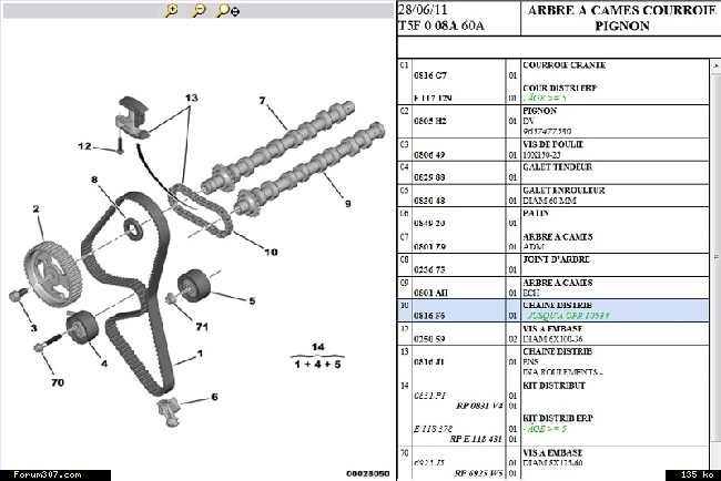

voici chef
Ps: au passage si quelqu'un peut me renseigné... sa s'use cette chaine ?

Merci, et tu n'aurais pas le schéma du carter supérieur du moteur stp?

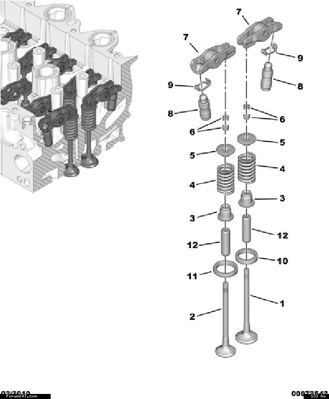

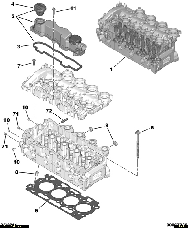

qu'appel tu carter superieur stp ?
le carter cylindre ?
la culasse - couvre culasse ?
ou autres ?

oû sont logés les arbres à cames

pour aspirine
'au passage si quelqu'un peut me renseigné... sa s'use cette chaine ?'
en principe la vie du moteur .
dit moi si c'est sa Clin d'oeil ;)
CULASSE - COUVRE CULASSE
SOUPAPES GUIDES CULBUTEURS
Ps: Zamaz et elle est de combien de temp la durée de vie du moteur ? Monsieur VERT ...

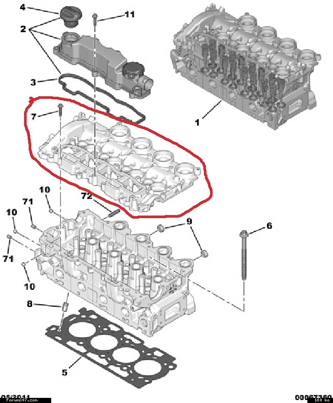

j'ai le carter de culasse qui s'est fendu (au niveau de la chaine de distri)
et je cherche désespérément cette piece SANS la culasse qui elle est en bon état.
Malheureusement, elle semble introuvable car jamais vendue sans la culasse ou carrément le moteur entier...
je vous joint une photo pour bien comprendre de quelle piece il s'agit.
Quelqu'un a une idée ?

si le carter de culasse s'est fendu, je t'invite rapidement à contrôler le tendeur de chaine des arbres à cames... il se peut qu'il y ai une contrainte ce qui fissure la culasse...
PS: j'ai fait réparer cette partie en 2011 et ma voiture roule toujours Hiiiiii :)
