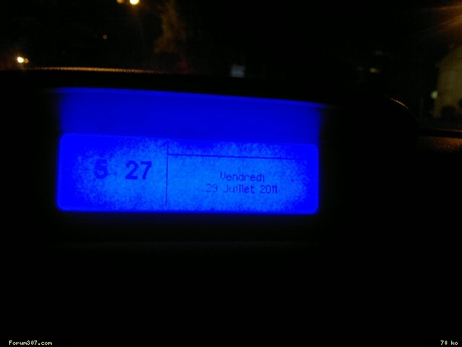

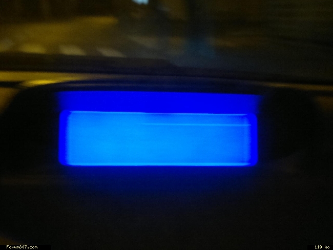

MessagePosté le: Ven 29 Juil 11 à 10:50    Sujet du message: Répondre en citant
bon voila deux photos de mon ecran
la 1ere est l affichage de j ai tout le temps et la 2eme une fois que j appui sur le bouton DARK sur le rd4
fabrice au revoir la 307 CC, j ai eu 308 gti 270 et maintenant 508 hdi 163 reprog
Messages : 17018
MessagePosté le: Ven 29 Juil 11 à 10:51    Sujet du message: Répondre en citant
pour moi l'afficheur est malade!il faut le changer?

MessagePosté le: Ven 29 Juil 11 à 10:53    Sujet du message: Répondre en citant
cdlt
+1 les cristo sont foutu
sa arrive souvent a cause de la chaleur
Messages : 17018
MessagePosté le: Ven 29 Juil 11 à 11:10    Sujet du message: Répondre en citant
Asp2p a écrit :
cdlt
+100 Asp2p ,cristaux liquides bouffés par le soleil !!!
