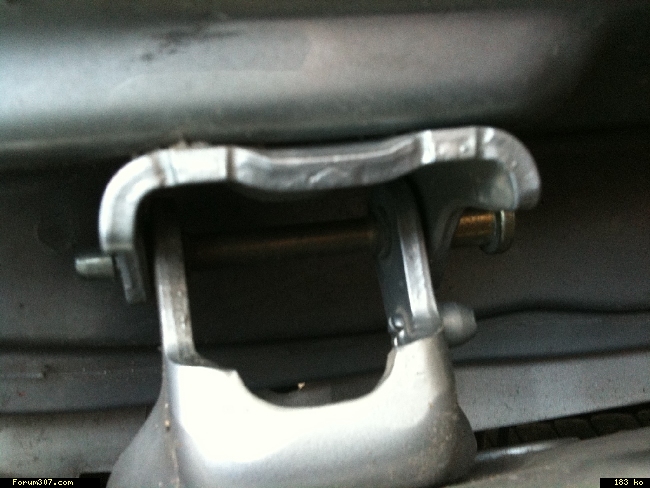

Pour l'instant, j'ai réussi à démonter toute la garniture intérieur mais je bute sur les deux charnières, en fait je me demande comment s'y prendre Hiiiiii :).
Je joins la pĥoto d'une charnière.

ta un clips a gauche de plus tu n'est pas dans la bonne section

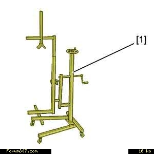

[1] Support de porte CELETTE .

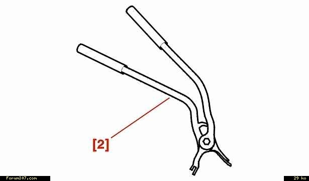

[2] Extracteur d'axe (-).1355-B.

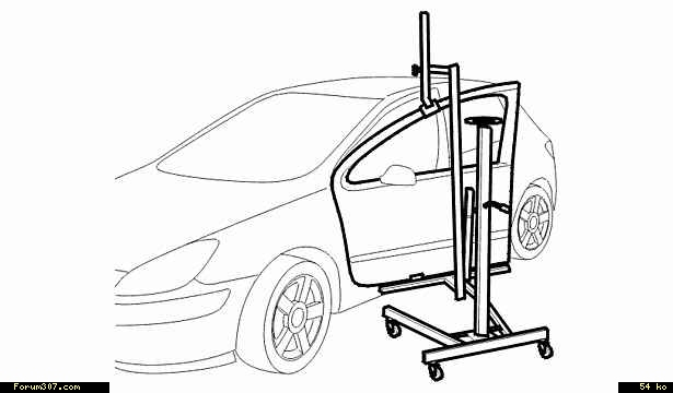

Placer le support sur la porte avant.

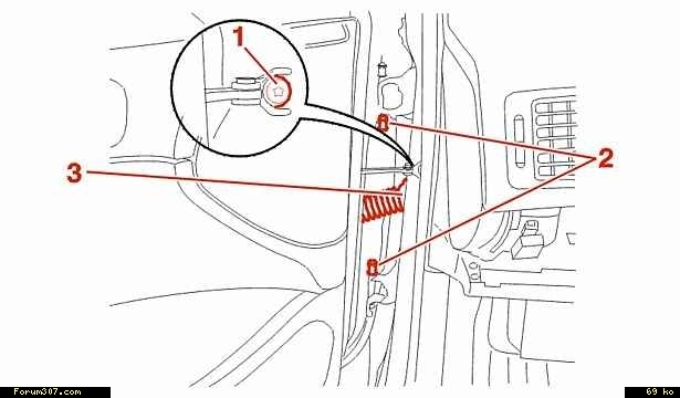

Déposer :
La fixation (1) du tirant de porte
Les clips d'axe de charnières
Les axes de charnière (2) (À l'aide de l'outil [2])
Le connecteur (3)
La porte assemblée

Super, juste une question, je voulais éviter de payer la main d'oeuvre, c'est pour cela que j'ai entrepris ces réparations seul.
Est-il possible d'enlever les axes de la charnière sans extracteur ? car évidemment j'en ai pas Hiiiiii :)

avec un maillet je pense
tu tape par le dessous
