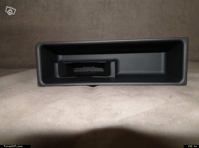

Bonsoir tout le monde,
Ma prochaine modification sur ma voiture est de supprimer le chargeur 5 CD et mettre un USB pour lire les mp3( plus pratique).
Sur le topic "Comment lire ses MP3 dans sa voiture ?".
J'ai choisi la solution : Le Xcarlink (sous le nom de USB box chez Peugeot).
Mais je voudrais enfaite le mettre a la place du chargeur 5CD que je vais enlever.
je voulais savoir si sa existe comme sur la photo
afin d'avoir un petit rangement Hiiiiii :)
merci d'avance

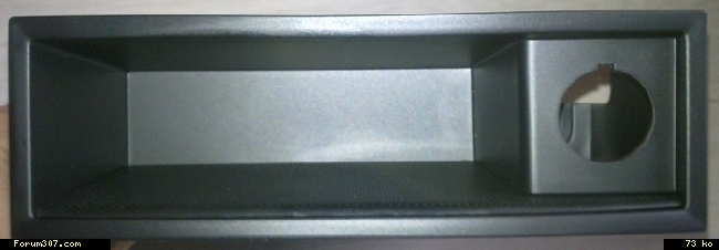

j'ai la référence pour acheter le vide poche en dessous de mon RT3 CAN:
J'ai plus que acheter tout sa, par contre a pas moyen de trouver un XCARLink interface MP3 USB PEUGEOT CAN
Moin chers ? sa coute 119 euros http://www.carnlink.com/boutique/fiche_produit.cfm?ref=xupc&type=48&code_lg=lg_fr&num=1
