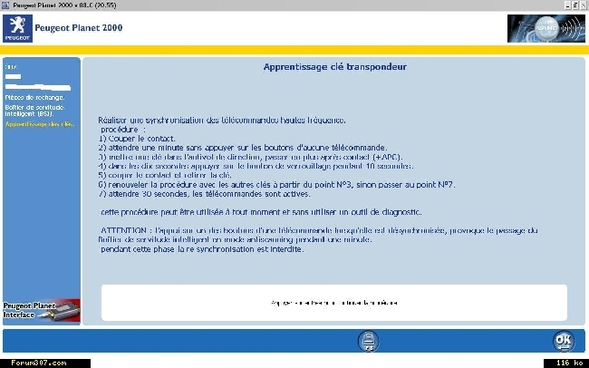

Posté le: Ven 22 Juil 11 à 19:19 Sujet du message:

Posté le: Dim 24 Juil 11 à 15:32 Sujet du message:
re moi
j ai fait l experiance desole mais cela ne fonctionne pas
aurais je pu perdre une piece qui se trouverrais dans telecommande
comment mesurer la pile si elle etais defectueuse
une clef marche l autre non ?
quoi faire jeter la voiture?

Tu teste ta pile avec un multimètre position voltmètre mais y'a pas de raison puisqu'avant l'ouverture c'était ok mais bon on ne sait jamais.
Vérifie que tu as toujours la petite pièce noir "c'est l'anti démarrage" c'est indispensable
re-essaye calmement de réactiver ta clé en lisant dans la doc de TA voiture, comment faire car dans la mienne ce n'est pas exactement comme ce qu'a fournis 307 LAFOREVER 16V
