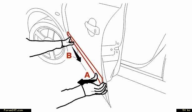

1.1. Porte avant
Figure :
Tirer le protecteur de porte en partie arrière vers (A).
Faire coulisser le protecteur de porte vers (B).

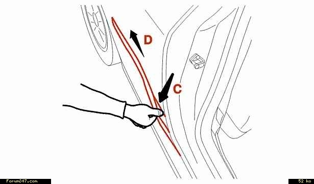

1.2. Aile arrière (Véhicule 3 portes)
Figure :
Déclipper le protecteur d'aile arrière en (C).
Faire coulisser le protecteur d'aile arrière vers (D).

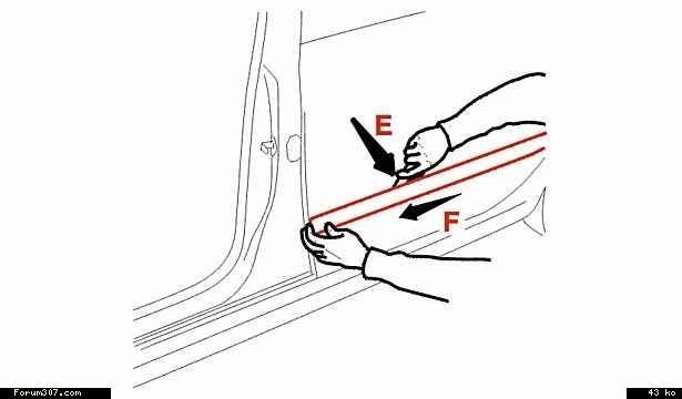

1.3. Porte arrière (Véhicule 5 portes)
Figure :
Passer une spatule en nylon en (E).
Faire coulisser le protecteur de porte arrière vers (F) .
