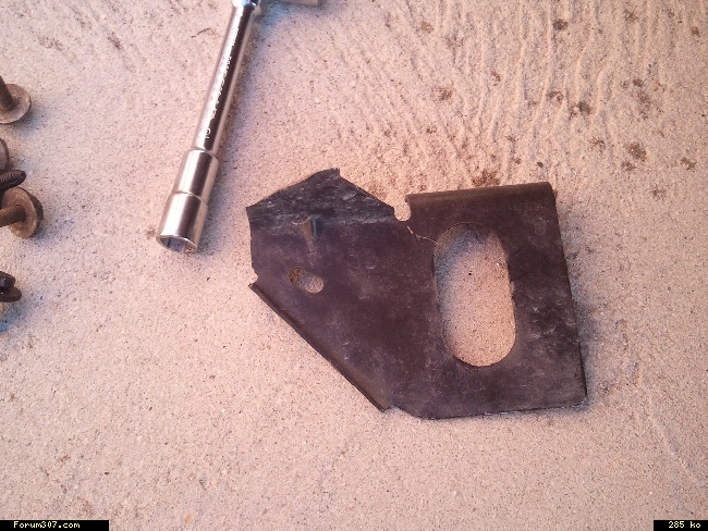

Ce soir en démontant ma plaque sous-moteur et celle sous le ventilateur je me suis retrouvé avec ce charmant petit bout de tôle entre les main (il se promenait derrière mon anti-brouillard passager):
C'est mon support de réservoir de lave glace qui a cassé (étrange vu l'épaisseur de la bestiole):
N'ayant pas de quoi souder chez moi, est-ce que quelqu'un aurait la référence de la pièce svp? Je n'ai pas réussi à la trouver sur la servicebox..
Merci d'avance.

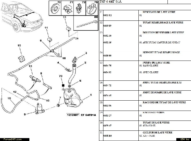

Au final j'ai trouvé la réf sous "carrosserie / Partie avant / Façade / pièce 12" Embarassé..
Je laisse le post au cas où ça pourrait servir à quelqu'un...
Voilà les infos de la pièce au 22/08/2013:
Ref: 7113.75
PUHT: 4.82€
PUTTC: 5.76€

salut Mastertaz,
j'ai eu exactement la même casse sur cette pièce. qd elle a cassé elle a arraché au passage mon ampoule antibrouillard (qui n'est pas donnée).
j'ai mis du fil de fer pour refixer le réservoir de LG et depuis c nickel.

Moi aussi même problème... perso je n'ai rien mis ça tient sans soucis.

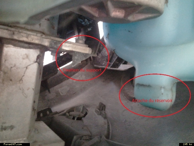

Le réservoir paraît retenu par ailleurs juste au-dessus, notamment par un ergot plastique qui prend appui sur la plaque métallique.

ce qui me dérange dans le fait de le laisser pendouiller c'est que comme l'a précisé zedka dans son post =>ici <=, ça vient en appui sur la pompe de direction assistée. Pas grave mais pas top.
Autre petit détail, il tient par une seule vis sur une partie assez mince du réservoir et par le tuyau d'arrivée.
On voit bien tout ça dans le tuto de Asp2p =>ici <=
ça doit tenir mais combien de temps? Je pense que réservoir plein, une conduite un peu sportive dans un rond point par exemple doit pas mal lui tirer sur la tronche non?

MessagePosté le: Lun 30 Déc 13 à 17:25    Sujet du message: Répondre en citant
