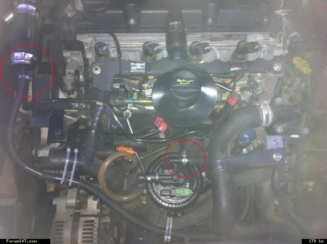

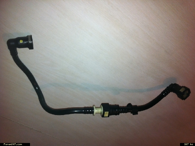

Je me suis penché sur mon problème de bulles dans la durite entre filtre GO et pompe HP et j'ai trouvé! Cela venait de la durite d'arrivée entre la poire et le filtre GO. Je l'ai carrément supprimé et j'ai fait un montage maison plus fiable avec une bonne vieille durite et de bons vieux colliers. Et je n'ai plus la trace d'une bulle dans mon gasoil!
Pour ceux que cela intéresse : photo de la durite à 2 balles avec ses connecteurs à 2 balles que j'ai supprimé :
photo du montage réalisé :
Mais malheuresement cela n'a rien changé au fond du pb : les accoups. Si quelqu'un a un diagnostic..

MessagePosté le: Ven 02 Sep 11 à 21:48    Sujet du message: Répondre en citant
Bonjour à tous
Je viens avec des nouvelles, de bonnes nouvelles!
En fait le problème était bien dû aux bulles et donc à une prise d'air. Quand j'ai écris mon dernier post c'était le soir même après avoir modifié la durite d'arrivée et il devait rester encore quelques bulles à purger-bref. J'ai fait 3000Km depuis et je n'ai plus le moindre accoups!
Pour fanch, regarde si tu as de l'air dans les durites d'arrivée. Y a t-il sur le 110ch comme sur le 90ch une petite durite transparente bien pratique pour diagnostiquer ce problème?
Je conseille donc vivement de remplacer cette durite pleine de raccords rapide inutiles (qui ne servent qu'à monter rapidement les pièces en usine) par un bon vieux bout de tuyau à gasoil avec des vrais colliers comme expliqué dans mon post précédent.

Bonjour à tous, je ne suis plus en 307 mais toujours abonné au fil de discussion et je viens apporter ma pierre à l'édifice.
J'avais exactement les même symptômes que vous et j'avais changé tous les filtres sans succès.
Le soucis pour ma part venait de la durite d'arrivée d'air sous le pare brise celle après le débitmètre qui va au turbo, elle était mal emboitée au milieux, j'ai bien aligné et serrer le collier comme il faut et par la suite elle n'a plus jamais brouté.
Si jamais ça peut vous aider.
Bon courage à vous tous !
