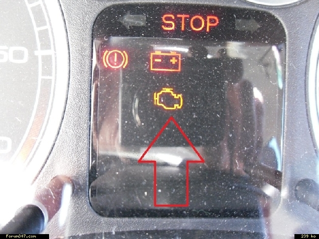

bonjour a tous
ma 307 hdi m'affiche depuis hier le témoin de diagnostic moteur depuis hier
alors je viens vers vous pour des infos qui vont sûrement m'aider car sur le net on trouve de tout : volant moteur...vanne...contact....batterie...filtre a gazoil....
la mienne est une hdi de 2004 110000 kms 110 cv
le volant moteur ainsi que l'embrayage a été change par peugeot
merci d'avance

bonjour deja pour commencer quelle temoin est allumer ensuite quelle est le message afficher sur l afficheur deporter
car si tu dit juste que le temoin est allumer personne ne peu t aider car nous on ne vois pas le voyant et on ne peu pas lire le message

Coucou (c'est nous ?)
Je pense qu'il parle de ce voyant. Moi aussi sa me l'a fait l'été dernier et Peugeot me l'a effacé avec la valise Wink

oui c'est celui la
mais par contre l'effacer n'arrangera a rien sachant que je roule a 80 pas plus

alors elle est passée a la valise et sans rien faire a retrouver son tonus!!!!
par contre le defaut fap encrassé a été diagnostiquer

ce temoin est celui du fap qui annonce que tu dois le changer,ca coute 600€ environ pour le changement plus la cerine ou alors tu le demonte et tu le nettoie et tu fais juste un remplissage et effacement du default Super content :D

ce témoin ne veut pas forcement dire qu il faut changer le FAP mais seulement qu il est encrasser et qu il faut le regenerer.
La regenaration du FAP se fait toute seule tout les 600 a 800 kilometres suivant ton style de conduite, de plus si tu ne fais que des petits trajets le nettoyage est incomplet et ne se fini pas d'ou un message a l ODB " eff. dessencrassement FAP".
Une nationale a 90km/h en 4eme pendant une vingtaine de minutes et le soucis sera reglé, ou alors un tour chez peugeot pour une regeneration forcée grace a la valise.
