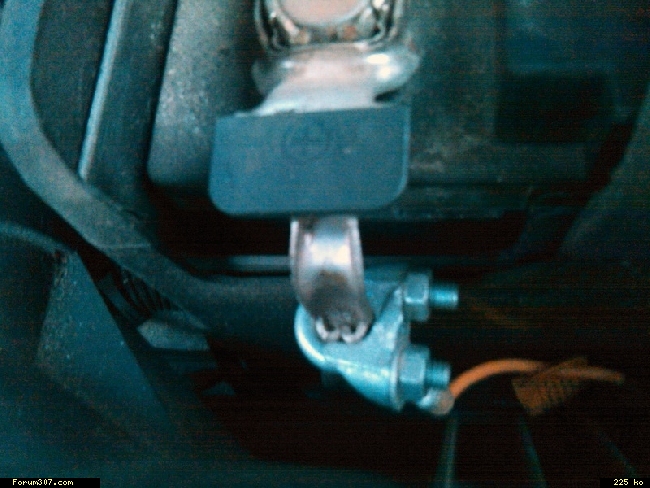

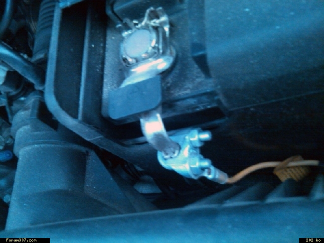

Je partage mon astuce qui m'a permis de relier mon Subwoofer actif Pioneer TS-wx77a sur ma batterie avec les cosses bien connues de chez Peugeot.
L'astuce est simple et à bas prix :
J'ai acheté chez brico-dépot, des serres câble de diamètre 8mm (voir le lien suivant) :
http://www.bricodepot.fr/lievin/node/469730
Le serre câble épouse parfaitement la patte de la cosse Peugeot et les écrous m'ont servi à visser la cosse d'alimentation :
Voila pour la petite astuce. Je ne sais pas si cela peut fonctionner pour les installations de forte puissance mais mon subwoofer actif est de 100Watts RMS.
