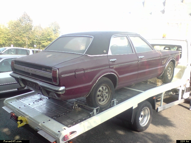

Passionné de voiture avec une préférence pour les anciennes, voici mon projet actuel :
Les photos datent de octobre dernier, à sa "sortie de grange".
C'est une ford taunus GXL 2000 V6 de 1972.
Moteur V6 2.0L 11CV/90 ch
Boite manuelle 4
Carbu solex double corps, allumage classique par rupteurs
Depuis, elle est remise en route.

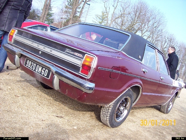

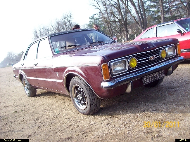

Aujourd'hui elle a cette tête là :
C'était, pour ceusse qui connaissent au meeting mensuel de voitures anciennes à Maison-Laffite.
Prochaine étape peinture complète, car peinture originale introuvable et de toute façon celle qui est sur la bagnole est défraichie alors il y aurait quand même une différence.
NB: je me suis pas fais chier à masquer les plaques, c'est celles d'origine et la CG (existante physiquement, pourtant) n'est même plus répertoriée à la préfecture.
Je remettrai des photos de détail parce que ces photos sont prises sous son meilleur angle, mais ya plein de retouche non peintes encore

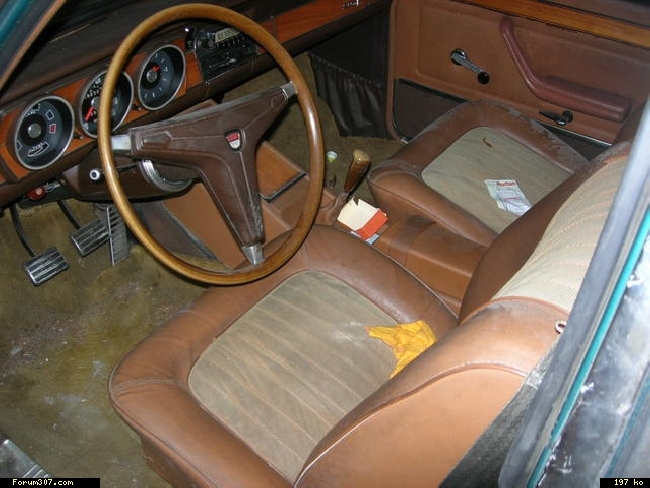

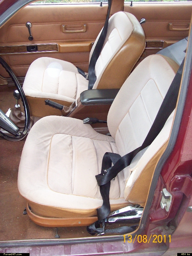

MessagePosté le: Sam 13 Aoû 11 à 10:37    Sujet du message: Répondre en citant
J'ai vu ça ya un moment mais ç'est des sièges de 20m, le dessin est différent.
Taunus 20M
La mienne
Merci quand même. Cela dit si tu des pièces mécaniques, poste les sur annonces pièces on sait jamais ça pourrait être compatibles pour certaines.
