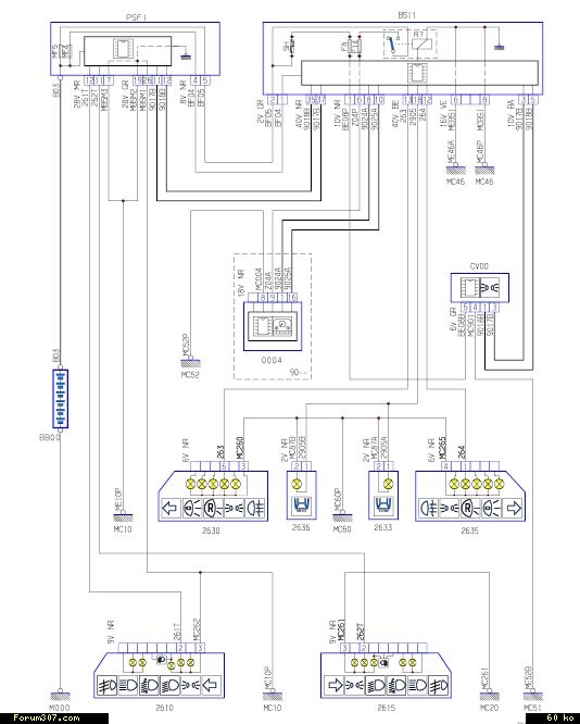

Maintenant que je sais sur quel connecteur se trouve l'alim des veilleuses, il faut encore trouver où est branché ce connecteur.
J'ai donc ou vert le compartiment du calculateur moteur, et voici ce que ca donne:
A coté du N°1 est inscrit PM, PF à coté du N°2, PP2 à coté du N°3, PP1 à coté du N°, et PB à coté du N°5.
Une idée?
Pour rappelle, je recherche le PSF1 visible ici:
nacral 307 de Diamant

Bah en fait, c'est simple, je recherche les deux câbles 261T et 262T coté PSF1.
Soit la voie 11 et 12 sur le connecteur.
J'ai réussi à choper ca sur SEDRE, qui confirme que PSF1 est bien compartiment moteur, mais après, je sais pas comment faire pour tomber sur le schéma que j'ai mis plus haut.
EDIT: J'ai trouvé, il suffisait de cliquer sur "Principe".

Je pense avoir trouvé sur quel connecteur du PSF1 se trouve l'alimentation des feux de position.
En fait, PSF1, c'est tout le boitier fusible.
Et d'après ce schéma, cela serait sur PP2 qu'il faudrait que je cherche mes cables, aux emplacements 11 et 12.

Tu t'embète pour rien avec ses gros schéma touffu.
Quand tu es dans la synoptique principale tu peu cliqué sur les élements.
Du style ton bloc optique gauche 2610 ou droit 2615 ou même sur PSF1.
De la tu as un schéma, en synoptique, épuré sur la seule partie qui t'intéresse.
Et sur tes petits schéma c'est super bien fait tu as les numéro de fils et tu peu vérifier lesquels sont ceux que tu cherche où ils vont d'où ils viennent et par où ils passent sur quelle broche de quelles épissures implanter à quel endroit.
Pour les implantations, tu véra il apparait sur le coter et sa te fait un joli déssin de l'épissure du point de masse ou du calculateur que tu cherche.
Sont vraiment super assister les techs chez Peugeot hein!

Pour moi là 261T et 262T c'est deux num de fsc.
SelfEsteem 307 de Diamant
Posté le: Sam 06 Aoû 11 à 11:42 Sujet du message: |
| nacral a écrit : | | Pour moi là 261T et 262T c'est deux num de fsc. |
Oui, c'est les N° de faisceau d'alimentation des veilleuses, d'après moi.
Posté le: Sam 06 Aoû 11 à 13:53 Sujet du message: |
| SelfEsteem a écrit : | | nacral a écrit : | | Pour moi là 261T et 262T c'est deux num de fsc. |
Oui, c'est les N° de faisceau d'alimentation des veilleuses, d'après moi. |
Non c'est le numéro du fsc du bloc optique.
Après dans chacun des fsc tu as un fil pour chaque feu (croisement veillieuse, route...) et une masse générale.
Un fsc c'est un groupe de fils.
Tape 261T ou 261 dans l'outil avec "fsc" et il te dire le nom exact du fsc.
Si tu va dans la synoptique tu aura le brochage complet du bloc.
Et là tu poura tapé le numéro de chacun des fils dans l'outil avec "fils".
Tu peu aussi tapé 2610 dans l'outil avec "appareil" et il te dira bloc optique gauche.
