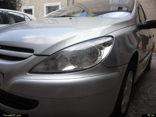

bonjour a tous, nouveau sur ce forum, je vous propose comment rénové votre phare qui a pu jaunir par vieillesse ou par le soleil;
Bien tous simplement il faut poncer le phare au 1000 ou 800 ( à l'eau surtout) et de l'huile de coude pour lustrer avec du coton, c'est long mais ca marche. C'est pas finit mais voila le resultat en cours, j'ai pas pris de photo avant mais c'etait un desastre
