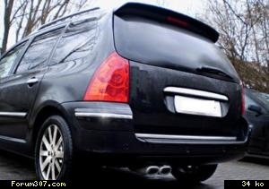

Bonjour à tous!
Je suis possesseur depuis peu d'un 307 SW HDI 110 Pack de 2002 qui évidemment avec l'age comporte quelques défauts:
Les bouts de plastiques du cache bagages sont brisés
Le chargeur CD ne fonctionne plus
Les poignées de portes et la barre de coffre sont piquées/décolorées
Grâce à votre forum, j'ai trouvé moult renseignements pour tout cela!
J'ai la référence des bouts de plastiques, j'ai trouvé une interface autoradio à pas cher, j'ai trouvé des couvre poignées chromés à coler,
Il ne reste donc plus que la barre de coffre qui me pose problème!
J'ai vu qu'à l'instar des poignées, il existait des barres à coller (j'en ai vu sur un 206) mais impossible de trouver une réf. pour 307 SW
Quelqu'un aurait il une idée à me soumettre?

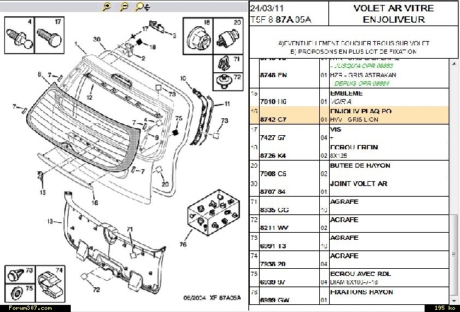

Salut
Pour démonter la garniture du coffre, c'est très facile repart de la vue du coffre en éclaté 2 messages au dessus
1- Tu ouvres le coffre (évidemment !)
2- déclipse le repère 10 en tirant dessus (autant de chaque côté pour avoir le plus de chance de casser le moins d'agrafe)
3- déclipse les repères 10 et son symétrique à gauche
4- enlève les 2 agrafes en appuyant avec un petit tournevis pour enfoncer le milieu rep 72
5- ensuite tu tires sur la garniture rep 13
6- tu as accès aux 4 vis de l'enjoliveur rep16 (clé 6 pans de 10 je crois)
7- n'oublie pas de débrancher le connecteur de la poignée du coffre.
8- referme le coffre sans le claquer (car plus difficile à ouvrir. De l'intérieur, avec un fil faire un contact entre les 2 points du connecteur = c'est comme si tu appuies sur la poignée) et sort l'enjoliveur en soulevant le bas et en le faisant pivoter vers le haut ( ne pas forcer, ça doit sortir)
Remontage en sens inverse.

MessagePosté le: Mar 03 Mai 11 à 15:21    Sujet du message: Répondre en citant
Merci pour cette réponse, c'est effectivement comme ça que j'ai réussi, sans casser une seule agrafe :-)
Du coup je l'ai repeint couleur carrosserie, avec une bombe peugeot.
Le resultat est plutôt correct (ça aurait pu être mieux mais je n'ai pas assez poncé et j'ai été pollué pendant la phase vernissage)
Reste plus que les barres de toit qui sont moches :-s

Bonjour, qui pourrait me donner la référence de la pièce 16 et son prix?
(Enjoliveur de plaque de police chromé)
D'avance merci.

MessagePosté le: Dim 04 Déc 11 à 20:28    Sujet du message: Répondre en citant
Qui n'a pas les yeux en face des trous?
Plutôt toi oui... Rolling Eyes
Regarde de plus prêt:
8742 C7: HVV GRIS LION
8742 C8: A PEINDRE
Moi je le cherche chromé comme sur le photo:
Voili voilou, il fait lire et non survoler Cool
ça doit être un 8742 C? mais je ne sais pas où trouver...

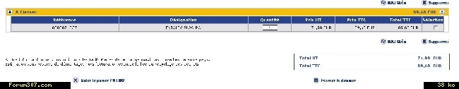

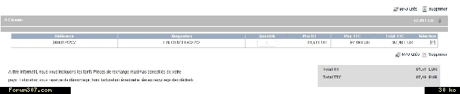

Bon, je vais me donner la réponse tout seul Laughing Laughing Laughing
Aprés avoir fait des recherches, on le trouve sur phase 2
La référence est : 8742 Q9
Le prix serait de 96€83...
