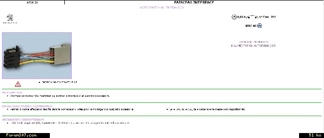

Je viens récemment d'acheter un autoradio LG LCS500UR afin de remplacer celui d'origine, un RD3.
J'ai fait pas mal de recherches sur ce forum avant de l'acheter et j'ai donc trouvé qu'il fallait également un adapteur afin d'éteindre l'autoradio lorsque je coupe le contact.
J'ai donc été à Norauto et le vendeur m'a conseillé un adapteur pour Peugeot 307 au alentours de 10€. Celui-ci inverse notamment les fils jaune et rouge.
( http://www.norauto.fr/Catalogue/FicheProduit.aspx?ProductID=00506419)
Je monte donc tout le système, mais malheureusement l'autoradio ne s'éteint pas lorsque je coupe le contact. J'ai donc testé en enlevant l'adapteur, mais encore pire : plus de mémorisation et pas d’extinction non plus.
Avez-vous une solution ? Est-ce l'adaptateur qui n'est pas bon ?
Merci d'avance.

Certains ont résolu ce problème en achetant l'adaptateur en vente chez peugeot (qui coute vers 13€ il me semble). Par contre certains (comme moi Mad ) n'ont pas d'après contact sur leur faisceau, il suffit ducou de se repiquer sur un autre (allume cigare,...)
MessagePosté le: Dim 10 Avr 11 à 14:37    Sujet du message: Répondre en citant
On peut aussi ressoudre le souci en inversant les fils (rouge et jaune)

l'adaptateur n'inverse pas 3 fils ?
MessagePosté le: Dim 10 Avr 11 à 14:41    Sujet du message: Répondre en citant
Il inverse bien les fils mais cette deuxième technique est si on ne veux pas acheter d'adaptateur Peugeot ou autres... Wink

j'ai l'impression que c'est un peu la loterie les faisceaux, moi j'ai tout testé (inverser les fils R/J, acheter l'adaptateur peugeot, et un norauto) jusqu'a tester les fils un par un et me rendre compte que je n'avais pas d'après contact Crying or Very sad
MessagePosté le: Dim 10 Avr 11 à 15:30    Sujet du message: Répondre en citant
Quand tu a acheter ton adaptateur Peugeot lors du branchement de ce dernier a tu remis les fils rouge et jaune ensemble Question Sois Rouge avec rouge et jaune avec jaune Wink

oui j'avais tout remis bien, avec l'adaptateur il ne s'allumait même pas Confused

marche pas non plus, je t'assure j'ai tout essayer Super content :D Super content :D jusqu'à tester fil par fil, j'avais prit une photo aussi de la fiche iso ou l'on voyait qu'il y a un fil que je n'avait pas par rapport à d'autres Sad (mais apparemment je ne suis pas le seul) (la je suis branché sur l'allume et niquel) Super content :D
