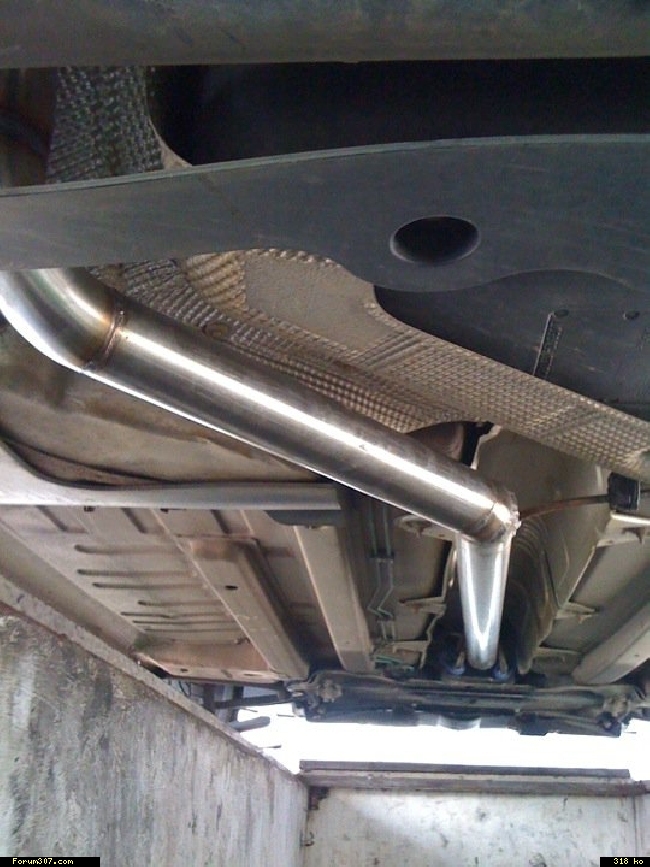

salut.
je te post une tof d'un pote qui a mis une ligne en inox complete plus grosse que d'origine et suprimmé le FAP électroniquement plus une reprog de son hdi de 110cv.
il n'a aucun soucis avec et sa voiture ne fume pas plus qu'avant car la reprog a été bien fait.
