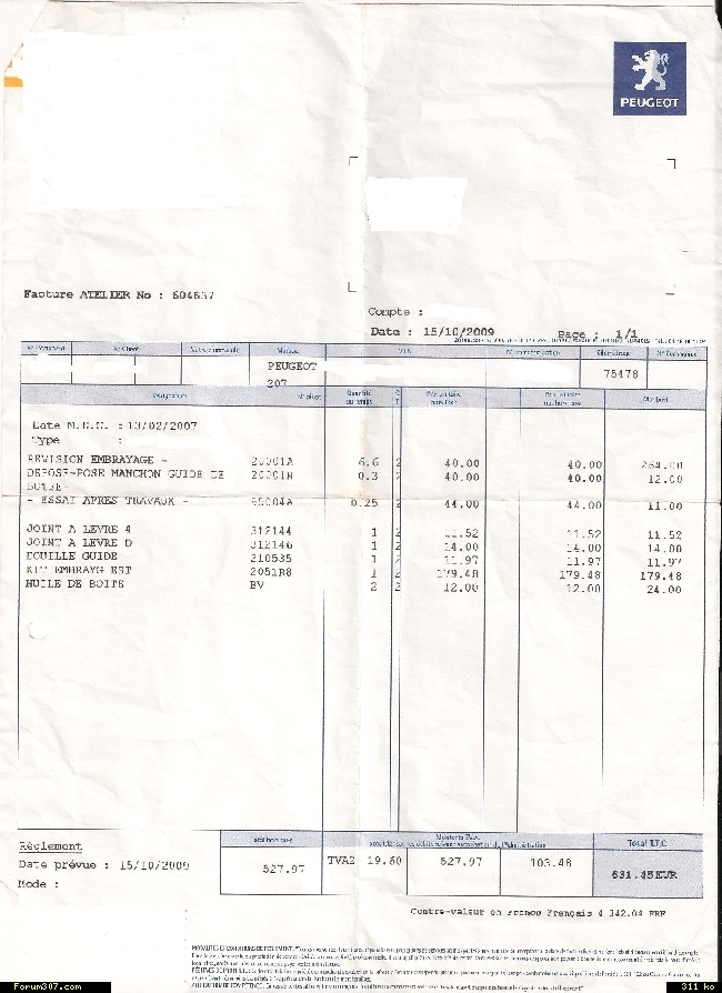

MessagePosté le: Mer 30 Mar 11 à 19:30    Sujet du message: Répondre en citant
J'ai eu le cas sur une 207 et voici les travaux qui ont été effectués (207 1.6hdi110)

ok dac, Merci à tous pour toutes ces infos !
Et merci pour la facture de la 207, ça me donne une idée pour le prix.
