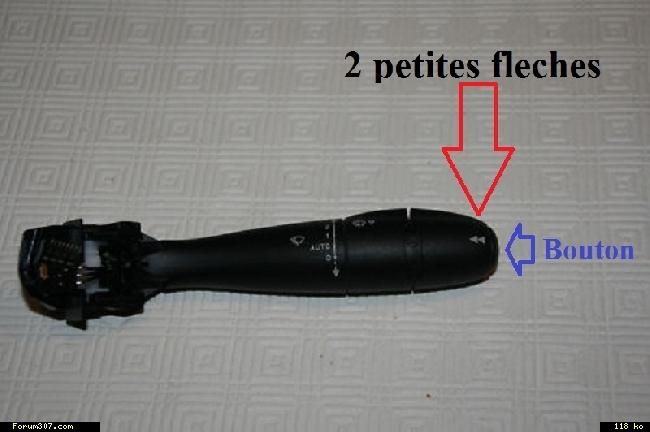

tu as la double flèche sur le bouton de essui glace arrière ?
si non le bouton est réellement figé, mais ca paraitrais étrange sur une xtp ou alors c'est pas le com2000 d'origine...

MessagePosté le: Sam 19 Fév 11 à 18:28    Sujet du message: Répondre en citant
si c'est les 2 petites fleches comme indiqué sur la photo ci dessous elle y sont pas sur le comodo
donc je peut faire comment car j'aimerai resoudre ce probleme assez rapidement
et sa m'embete bien se truc la
MessagePosté le: Sam 19 Fév 11 à 20:10    Sujet du message: Répondre en citant
oué donc tu n'a pas l'odb ^^
il faut retirer le bouton (faire levier avec un petit tournevis) et le changer contre un bouton ayant un ressort et une tige (il y'a un tuto la dessus sur le forum Clin d'oeil ;))

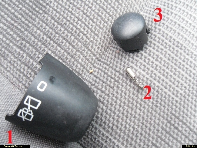

Re tout le monde
je suis de retour avec le bouton de mon comodo
donc j'ai demonter celui ci mais j'ai du faire une connerie Embarassé..
donc en fait j'ai enlever le premier bouton (3)
sa c'etait pas si compliqué mais c'est apres...
j'ai enlever le deuxieme bouton (1) et plein de truc on sauté
j'ai retrouver un ressort avec une ptit bout en metal (2)
j'espere qu'il me manque pas des pieces au niveau du bouton (1) vu que tout a sauté Confused
(1) = piece 1 ... (2) = piece 2 ... (3) = piece 3
donc mes questions sont
est ce que j'ai la possibilité de changer l'affichage de la conso a l'odb
est ce qu'il me manque des pieces au niveau du bouton (1) vu que tout a sauté
et comment je peut faire pour remonter tout sa car j'arrive pas a enlever la petit plaque en sorte de cuivre pour la fixé sur le bouton (1)
j'espere avoir ete precis si vous comprendez pas trop j'essaierai de mieux m'expliqué
MessagePosté le: Lun 21 Fév 11 à 14:28    Sujet du message: Répondre en citant
lol, c'est pas bien grave, mais il faut etre patient et minutieux pour le remettre, il te manque déja un ressort comme le "2", il y'en a deux (qui rentrent dans les deux tyaux qu'il y'a sur le bout du comodo)

pour le ressort je sais pas ou il a volé mais je l'est pas retrouver
sinon j'ai mis un bout de tube de coton tige c'est rentrer et sa fonctionne a nouveau
( pour du provisoire car j'aime pas trop travailler comme sa Monsieur VERT ...
sinon a mon avis j'ai pas la posibilité de changer l'affichage de l'odb sans changer de comodo n'est ce pas ?

ptit up Hiiiiii :) je peut l'avoir ou pas l'affichage de la consomation sur l'odb ou est ce qu'il faut que je face changer le comodo please ?
MessagePosté le: Mar 22 Fév 11 à 12:53    Sujet du message: Répondre en citant
pas besoin de changer le comodo, juste le petit bouton qui est au bout Clin d'oeil ;)

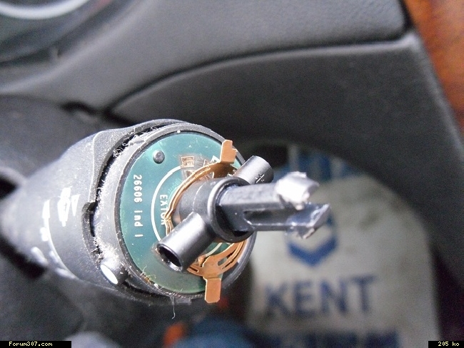

J'ai consulté en grande partie ce topic, mais en diagonale. J'avais également un problème de ce typer sur ma tuture. L'ennui, c'est que moi j'ai démonté tout le bloc du bout du comodo ( essuie glace + command odb). Maintenant je me retrouve avec un nappe électrique débranchée (qui manifestement se brance à la base du comode, dans celui-ci.
Ma question est : comment démonter facilement ce comodo entièrement, afin de rebrancher cette nappe pour pouvoir un jour m'attaquer à la réparation du bouton de l'odb qui je le vois, n'est pas un problème qui n'arrive qu'à moi.
