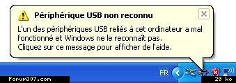

Salut tout le monde
Voilà, j'ai récupéré une interface Actia (celle qui est dans la brochure de PPS)
Mais je n'arrive pas à la faire reconnaître par Windows XP!
Il me donne le message comme quoi il n'a pas pu installer le matériel...
J'en déduis donc qu'il me manque simplement les drivers...
J'ai cherché tout hier sur le net et je n'arrive pas à les trouver!
Le seul lien qui semblait probable pour les télécharger est mort...
Donc si quelqu'un a une idée d'où ils sont sur le net, ou bien si un gentil monsieur qui les as sur son PC veut bien me les passer (je lui expliquerai comment faire) ça me rendrait grand service Super content :D
En vous remerciant, comme d'hab Wink

Voilà le message d'erreur qu'il me met quand je branche le cable
