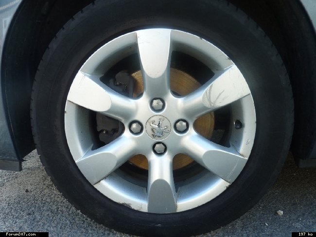

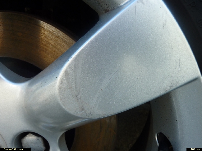

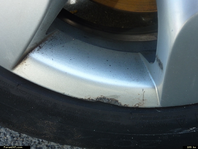

je possède des jantes alliage equinoxe, que l'ancien propriétaire n'a pas epargné :s
Elles sont un peu piqués par endroit, ont de sévères rayures et une est même un peu mangée.
Que puis-je faire sur ce type de jante pour les rénover ?
Je suppose qu'elles sont peintes puis vernies...
La plupart des procédures de rénovation que je trouve concernent des jantes "alu".
Merci de bien vouloir m'éclairer sur le différentes matières des jantes ainsi que leurs traitements.

Merci Tyler, alors d'après les photos, qu'est-ce qu'il y a à faire ? poncer, mastiquer, apprêter, repeindre et revernir ?

Shima a écrit : | Merci Tyler, alors d'après les photos, qu'est-ce qu'il y a à faire ? poncer, mastiquer, apprêter, repeindre et revernir ? |
Exactement ça, en rajoutant un ponçage après le mastic sinon le résultat va être étrange Les légères griffes se rattrapent au ponçage. Les griffes plus profondes et les coups, ou d'une manière générale, partout où il manque de la matière, il faut mettre du mastic de carrossier métal / aluminium. On trouve ça en centre auto.
J'ai rénové des jantes de 406 coupé récemment, j'ai fait un sujet sur un autre forum si ça peut t'aider : http://www.coupe406.com/Forum/viewtopic.php?t=18078
Autrement pour un nettoyage en profondeur, je recommande Belgom Jantes (vendu dans les boutiques moto). Attention il y a de l'acide dedans donc ça décape, il faut bien rincer pour stopper l'action du produit.
