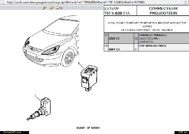

Salut.
J ' ai un problème avec le moteur du réglage du phare, il marche que quand on tape dessus .
j ' aurais aimé savoir ou il est ( a mon avis dans le phare logique)
et est ce qu ' on peut l ' enlever sans démonter l optique.
Pour info il ce change car peugeot détaille la pièce.

MessagePosté le: Mer 21 Avr 10 à 08:12    Sujet du message: Répondre en citant
ce moteur ne peut être changer que sur les phares Valeo.
il est accessible de l'exterieur du phare, pour son démontage, ça va dépendre de la place qu'il y a pour y mettre les mains.

MessagePosté le: Mer 21 Avr 10 à 17:34    Sujet du message: Répondre en citant
Comment est ce qu il fonctionne? Je ne vois pas du tout ou il se trouve, ni comment il est fixer

MessagePosté le: Mer 21 Avr 10 à 18:55    Sujet du message: Répondre en citant
ok je viens de trouver ou il se situe, mais pour l'enlever, je ne vois pas.

MessagePosté le: Sam 31 Jan 15 à 12:05    Sujet du message: Répondre en citant
Même problème, du moins j'ai réussi à enlever le moteur mais la tige blanche est resté à l'intérieur et je n'arrive pas à l'enlever...
