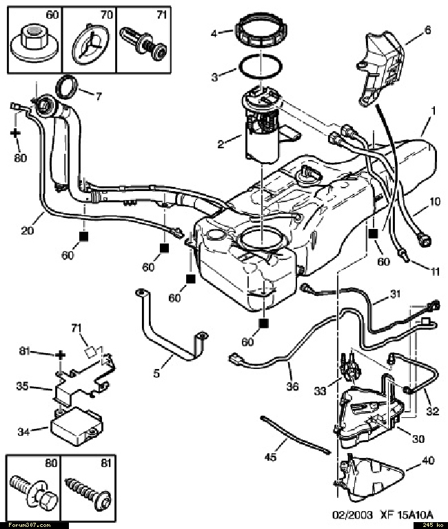

Salut a tous
Je voulais savoir si il est difficile de changer soit méme
le faisceau du bouchon carburant ?? car je doit le changer
mais si je peux le faire moi méme ça m'éviterai de payer la main d'oeuvre
(130€) ça me soulagerais méme si j'ai la valise a passé en suite ;si quelq'un a un plan ou quelque chose qui m'indiquerai comment faire je suis preneur merci d'avance ....

le faisceau( avec capteur bouchon) ou le bouchon ou les 2...je ne sais pas si c'est accessible!!!
demontes le pare-boue cote ar droit et tu veras si ce faisceau est accessible!!!!

c'est la pièce n° 20 :
y'a plus qu'à suivre la goulotte de remplissage Rolling Eyes

MessagePosté le: Mar 05 Oct 10 à 18:38    Sujet du message: Répondre en citant
re
merci oué je pense que c'est le num 20
galére d'accés ou pas ?? facile a faire ou pas?
merci pour les renseignement
Messages : 17036
MessagePosté le: Mar 05 Oct 10 à 18:49    Sujet du message: Répondre en citant
je viens de repondre c'est accessible si tu demontes le pare-boue en plastique au dessus de la roue!!!

MessagePosté le: Mer 06 Oct 10 à 21:14    Sujet du message: Répondre en citant
salut a tous
Voila c'est fait c'est assez facile il suffit juste d'enlever le passage de roue
et dévissé le sorte d'entonoir ou on mais le carburant
il y a un capteur pile derriére le bouchon ,on le clipse , et en bas c'est une broche voila en tous cas merci a tous pour votre aide
