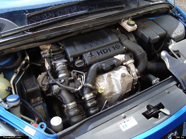

Merci mais il est ou le doseur d'air??
Voici une photo de mon moteur.
Ouai bruit bizard mais sa m'inquite quand meme Confused

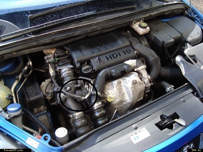

le doseur d'air est ici
mais je pense que c'est plutot l'electrovanne du turbo. D'ailleur ya un tuto ecent sur ce forum...
edit: ici http://www.forum307.com/viewtopic.php?t=40125
