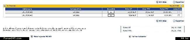

Si c'est juste la poignée, sur servicebox elle est a 20.72€
pour info Clin d'oeil ;)

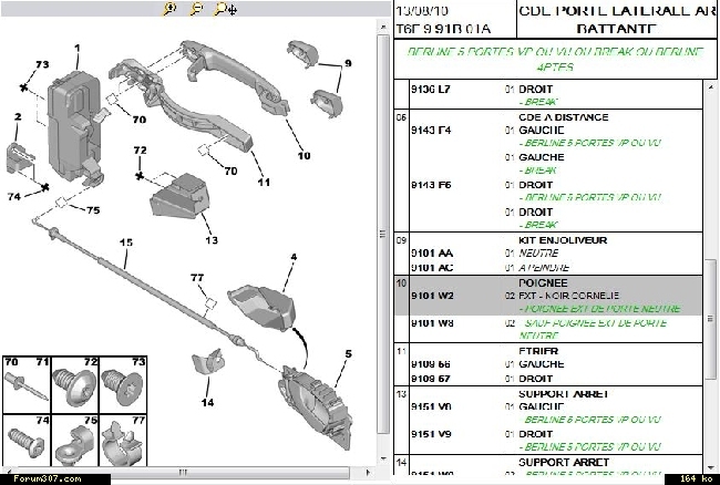

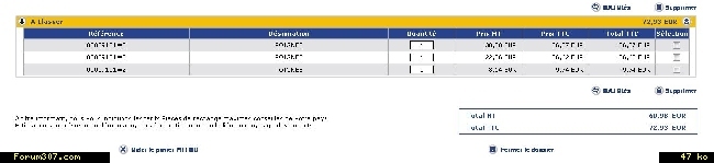

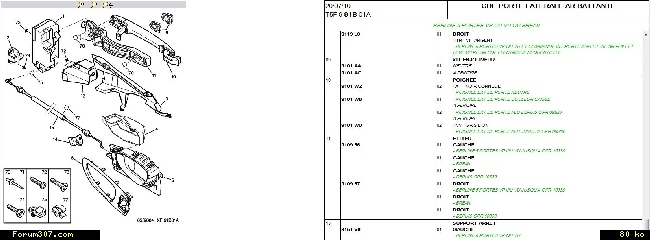

Sans plus d'infos de ta 307 (T5,T6... Rolling Eyes ) j'ai mis tout ce que j'ai trouvé Hiiiiii :)
Pour T5 :
Pour T6 :

Auriez vous une photo de la piece 11 (etrier de la poignèe).?
Eventuellement,la manipulation a faire ? Dois je d'abord emboitè le coté gauche et après la partie droite (forme en L) ou l'inverse et forcè pour refaire revenir la partie gauche?
Bref,je ne sais comment proceder. Merci de vos conseils,photos,astuces etc...
