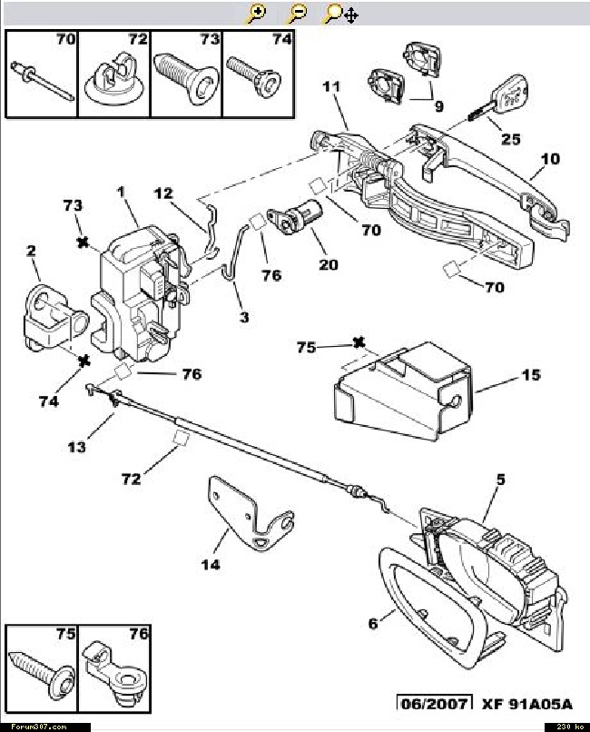

Ce matin,la clenche côté conducteur m'est resté en main,elle est intacte mais apparemment sorti des rivets la retenant à la portiere.
Pourriez vous me donner la marche à suivre pour le remontage de celle ci svp ?
Tutorial ou autre bienvenu.
Je vous remercie par avance de votre aide.

Je parle de la poignée de porte. Sur votre documentation la piece numèro 10.Elle est intacte mais comment la remettre et la refixer svp ?

Pourriez vous m'aider pour m expliquer le demontage et remontage de cette poignèe svp ?

MessagePosté le: Mer 15 Déc 10 à 11:46    Sujet du message: Répondre en citant
keytronik a écrit :
j'ai décidé de changer mes poignées extérieures de porte en plastique noires par des peintes couleur EZR que j'avais eu pour pas cher sur le bon coin.
Je vous montre rapidement comment faire, rien de compliqué finalement.
1) Commencez par déposer le panneau de porte (tuto sur ce forum), et retirer une partie de la protection en polystyrene comme en rouge ci-dessous :
2) Enlevez les deux écrous ci-dessous ce qui vous permettra de décaler sur la gauche la partie en plastique blanc ce qui vous menera au mécanisme de la poignée de porte.
3)Maintenir la poignée extérieure de porte ouverte et tirez-la vers l'arrière de la voiture, elle devrait se déclipser à ce niveau là :
4)Il me manque des photos pour la dernière étape (j'en referais) mais vous verrez de l'intérieur un loquet blanc qui retient l'autre extrémité de la poignée, il suffit de le déplacer avec un petit tournevis plat et la poignée se retire toute seule.
Et voilà le résultat (j'ai oublié de remettre le caoutchouc entre la poignée et la porte grrrrr Laughing )
Voilà @+ pour de nouvelles aventures !
