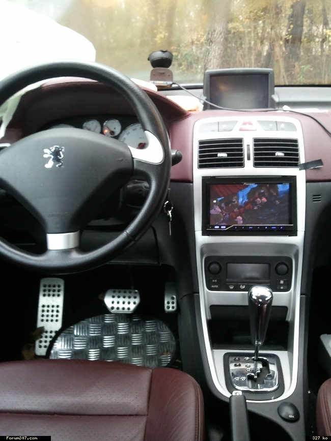

Petite photo pour la forme Clin d'oeil ;)

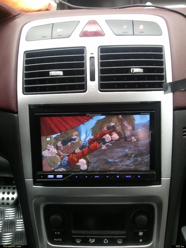

Bon sinon c est bon j ai réussi j ai piqué sur le +12cc de la prise diag peugeot qui etait juste en dessous et tout marche parfaitement , j ai rajouté un switch dans la boite a gant pour la lecture dvd en roulant
Merci en tout cas pour tes réponses drzeng Hiiiiii :)
