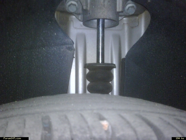

Regarde au niveau de tes amorto tu a un cache plastique noir il et peut être descendu Confused

il faut recoller le soufflet avec du silicone!!

non soufflet a recoller!!

Salut alors j'ai regarder et effectivement il y a les caches en caoutchou des deux côtés qui sont tombés, mais en quoi cela peux faire apparaitre un bruit ? Confused
Sinon pour les silent bloc je regarderai quand je pourrai la mettre sur le pont au garage.
les deux malheureux bout de caoutchouc serve seulement a se ne tape feraille contre ferraille rien de plus et pour ton bruit regarde don plutot tes roulement de train arriere

D'apres ce que j'ai pu lire plus haut on peut les recollé au silicone, je vais esseyer pour voir
