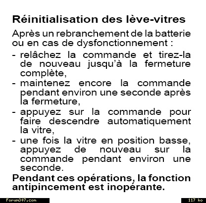

Rolling Eyes la prochaine fois si le soucis reviens pense a faire une réinitialisation Wink

307 LAFOREVER 16V a écrit :
Salut Jean-Luc et bienvenue parmis nous Super content :D
J'ai le même problème, mais je ne comprends pas la manip !
Quelle commande ????

Les boutons de commandes de lève-vitres Wink
