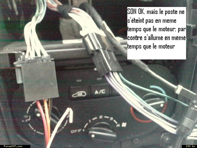

j'ai une 307 de 2003 pour laquelleje viens d'acheter un autoradion de marque ALPINE CDE 111R, et un cable faisceau avec la référence suivante:Faisceau ISO référence 25.321.02
J'ai réussi à faire le branchement pour l'autoradio, son nickel etc...
J'ai par la suite brancher le faisceau, grace auquel quand j'allume la voiture le poste s'allume en meme temps, par contre il ne s'eteinds pas en meme temps que l'extinction du moteur... J'ai essayé pas mal de combinaison et je trouve pas!!!
La dernière photo est une photo d'une prise dont j'ai pas compris l'utilité
Voici quelques photos:
c'est le faisceau que j'ai acheté donc
avec ce branchement j'ai le son, mais quand j'éteinds le moteur, le poste continue à fonctionner
c'est la meme photo que la précédente sauf que j'ai enlevé la prise ou y'a les fils marqué (battery...)
ca c'est le fil de l'autoradio marqué "battery, volt..."
A quoi sert ce fil?
J'espère que vous saurez m'aider...

la dernière photo pour brancher un kit parrot ou une interface commandes au volant ,il me semble
pour que le poste ce coupe avec le contact il faut un faisceau peugeot
oublié la réf x personnes en van ont le même problème que toi
51 dans l'eau.307 1.6 ess 110cvXS 5p 2005 ( can)

le fil bleu c'est pas l'antenne car l'antenne est deja prevu par un fil noir...
Sinon laforever16, merci pour le faisceau mais ca m'avance pas plus... comment ca doit se brancher au final?

Voici la réponse a quoi sert ce faisceau
cham 51 a écrit :
il me semble
zouzou08200
Inscrit le: 06 Jan 2010
Messages : 703
Localisation : Varennes en Argonne 55
MessagePosté le: Sam 07 Mai 11 à 16:47    Sujet du message: Répondre en citant
il faut acheter le faisceau peugeot car lui inverse plusiere fil alors que un faisceau acheter chez nauroto inverse que deux fils le rouge et le jaune et saché que tout les autoradio du marcher ou presque sont concu d origine pour inverser le rouge et le jaune
