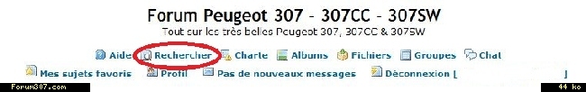

MessagePosté le: Mer 28 Juil 10 à 07:22    Sujet du message: Répondre en citant
Bambou, ca serrait bien de faire quelques recherches sur le forum avant de poser tes questions.
