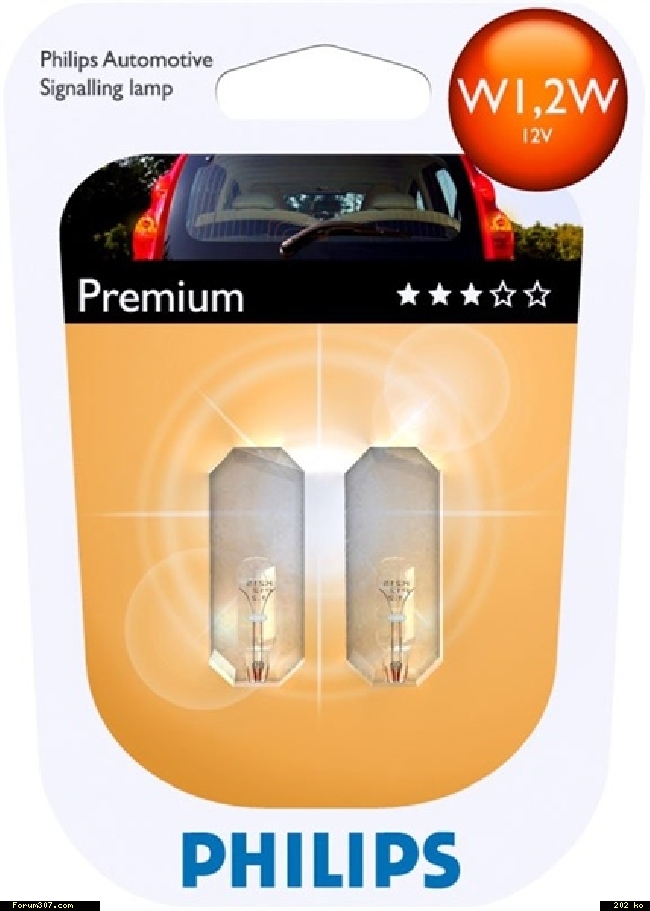

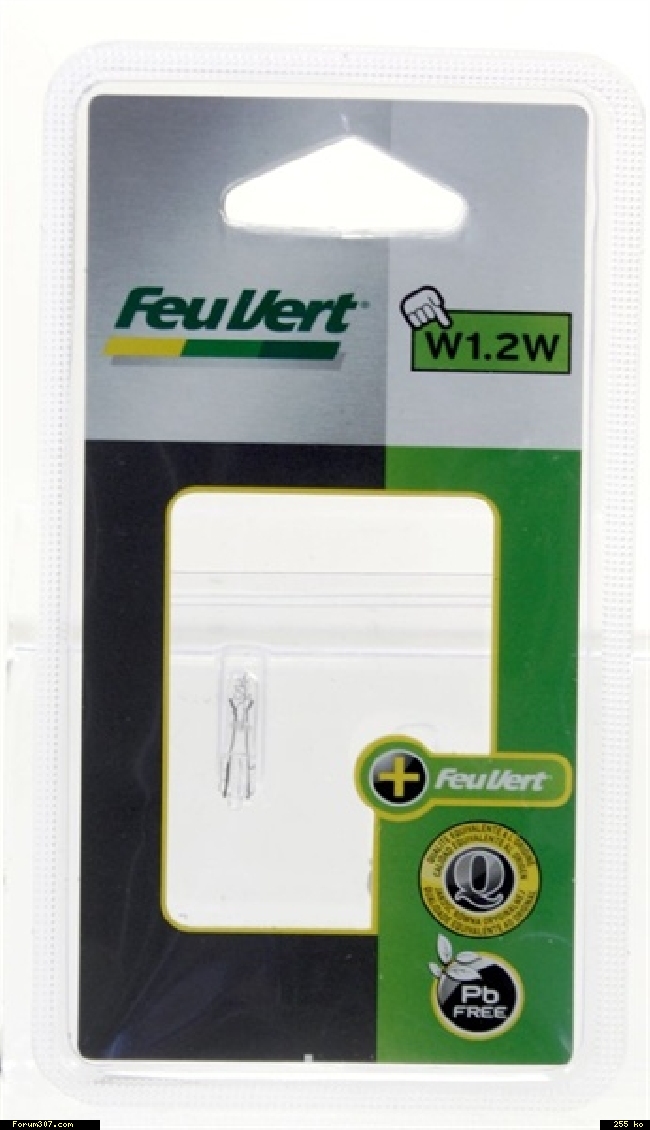

Merci,
En faite mon écran affiche des choses que je ne voient qu'en lumière direct. Ce serait donc bien les ampoules !! Où trouvent-on des ampoules de ce genre ? Feu-vert ???
Merci d'avance
Bon dimanche

Posté le: Dim 28 Nov 10 à 22:23 Sujet du message: re |
merci, je vais voir sa demain soir !!! Je vais en prendre une pour pas me tromper ! merci
