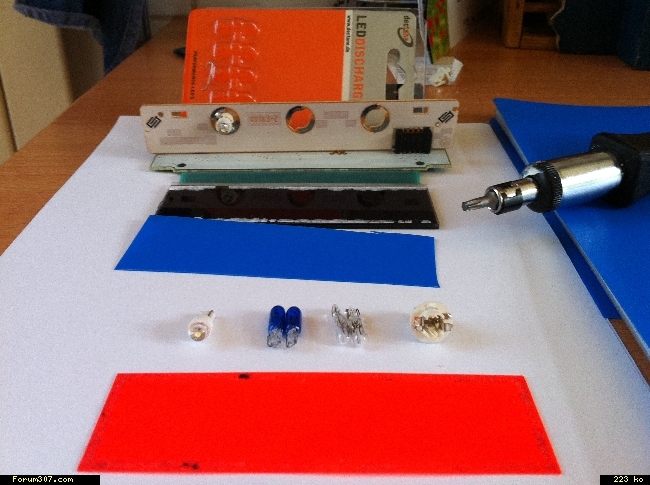

Voila depuis quelques temps et après avoir lu de nombreux sujets sur des forums, je me suis enfin motiver à faire le changement du filtre de l'odb RD3 sur mon 1,6L.
Je tenais aussi à faire partager avec vous ma tentative désastreuse pour avoir vos avis et conseils !
Mon premier essai ne m'a pas trop convaincu, car effectivement sur les photos qui vont suivre le résultat souhaité n'est pas la... enfin pas encore !
pour ce premier essai j'ai utiliser:
Les ampoules d'origine (Blanche)
un morceau de classeur d'espagnol (bleu) que j'ai pris soin de bien découpé au bonne dimensions pour le remplacement du filtre orange.

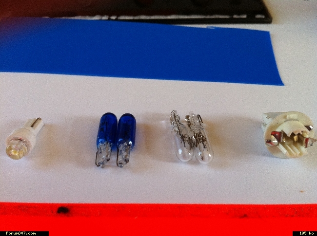

(un aperçu des différents type d'ampoules)
(Odb après avoir retirer le filtre Orange )

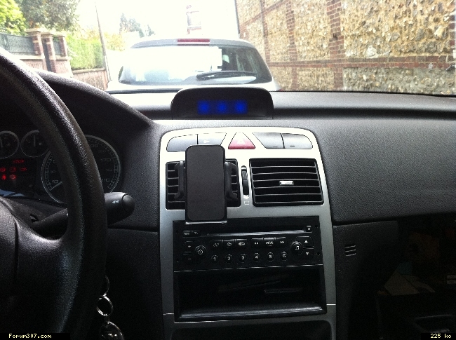

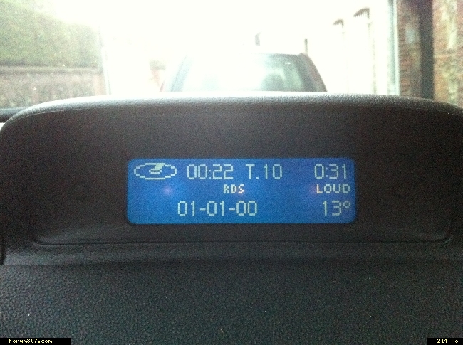

(remplacement par mon Filtre Bleu perso avec ampoules Blanche)

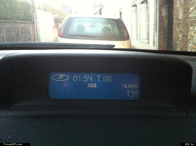

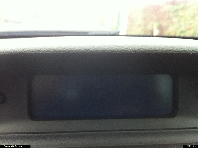

(Soucis ... quand j'enclenche les phares de position ou de croisement la c'est encore pire on ne voit presque plus les informations affiché)

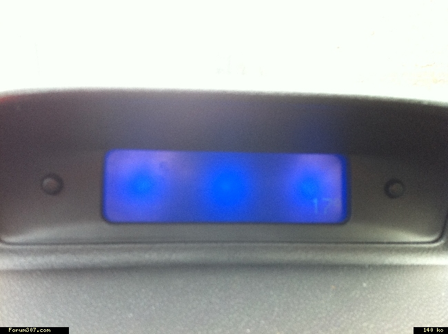

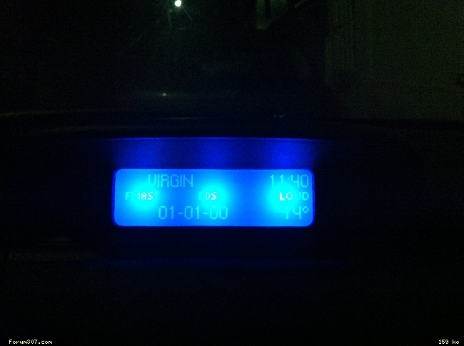

2 eme essai: avec cette fois ci des ampoules a leds.

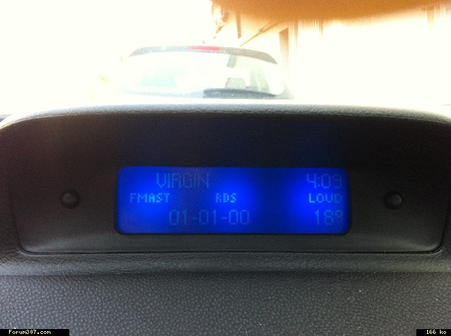

le problème est qu'avec les leds c'est qu'on les voit à travers .. trop puissante? ou parce que j'aurais du rajouter du papier blanc derrière mon filtre bleu .. a voir ..
Voila depuis quelques temps et après avoir lu de nombreux sujets sur des forums, je me suis enfin motiver à faire le changement du filtre de l'odb RT3 sur mon 1,6L.

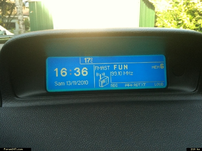

Ensuite tu prend une feuille de calque et une feuille blanche que tu coupe au bonne dimensions tu devrais arrivé a ce résultat
Sache qu'avec la chaleur du soleil tu va arrivé a ce résultat (ta photo) voir pire
et ca malheureusement nous avons pas de solution pour evité celà A part ce garé a l'ombre mais pas sur que ca change quelque chose

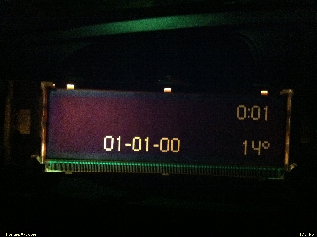

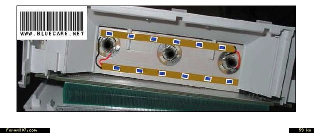

Salut désolé pour ma réponse tardive mais je n'avais pas vue ton message avant donc voici ou tu dois souder tes bandes de leds
