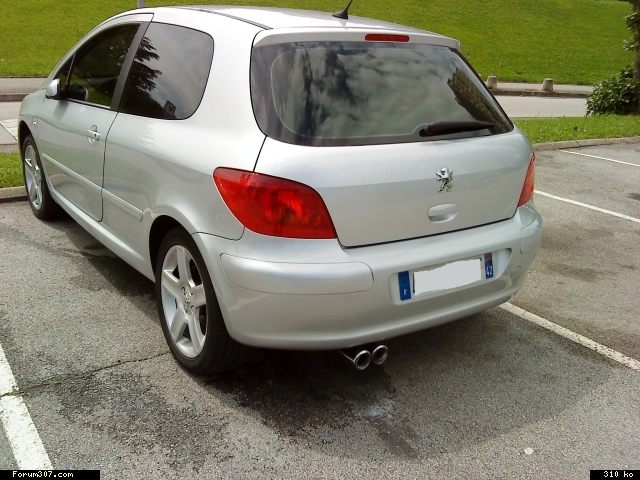

Ce qu'il faut savoir aussi avec les silencieux sport, c'est que la sortie pârait droite certes, mais qu'elle est prevu pour arriver juste dessous le parechoc d'origine.
Donc si tu fait un trou pour mettre un jonc, la double sortie arrivera toujours 10 cm en dessous environ.
ce n'est pas comme avec un embout ou du fait que la sortie d'origine est coudée nous oblige a la couper et de ce fait se retrouve pile poil horizontalement avec le trou du jonc.
Je ne sais pas si j'ai été clair, mais au final :
-silencieux universel il faut faire les pates et les souder pour que la sortie tombe dans le trou
-silencieux sport (style remus et autres), il faudra la aussi revoir les pattes de fixations avant arriere pour remonter de 10cm la sortie.
en gros voici ce que donne un remus sport pour bien visualiser (merci Xavania pour ta photo, je me suis permis de la prendre en exemple) :
et voici avec ce que tu dois avoir au final (mea culpa, je n'ai pas une seule photo avec mon jonc d'installé Confused ) :
