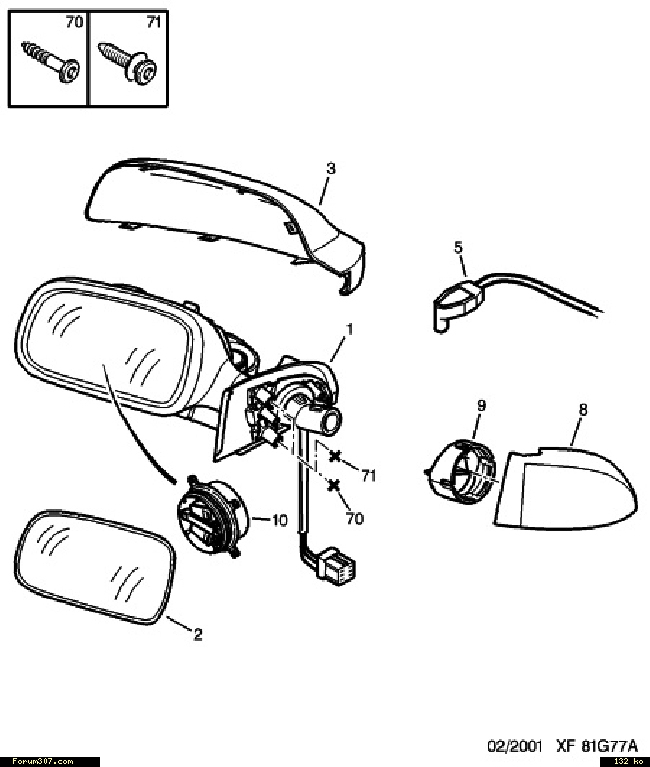

Bonjour, cela fait 2 mois que j'ai ma 307 et je me suis aperçu que la température affiché sur l'ODB est totalement fausse.
Par ex: -2 au lieu de 11 degrés
ou même 20 degrés en plein soleil du mois d’août en Espagne...
Je voudrais savoir si cette erreur est connue et comment la rectifier?
Revenir en haut de page |
alasan 307 de Diamant
Inscrit le: 09 Avr 2006 Messages : 2567 Localisation : Presqu'île de Giens - Hyères (Var)
Posté le: Mar 28 Sep 10 à 10:57 Sujet du message: |
il faut changer la sonde qui se trouve sous le rétro extérieur droit

Merci bien, je vais voir pour démonter le rétro cette après midi pour voir cette sonde.

Posté le: Mar 28 Sep 10 à 11:42 Sujet du message: |
Super le plan merci beaucoup!!
