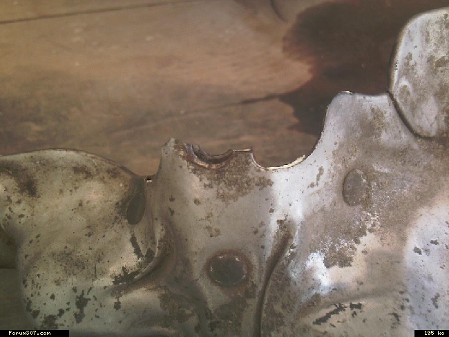

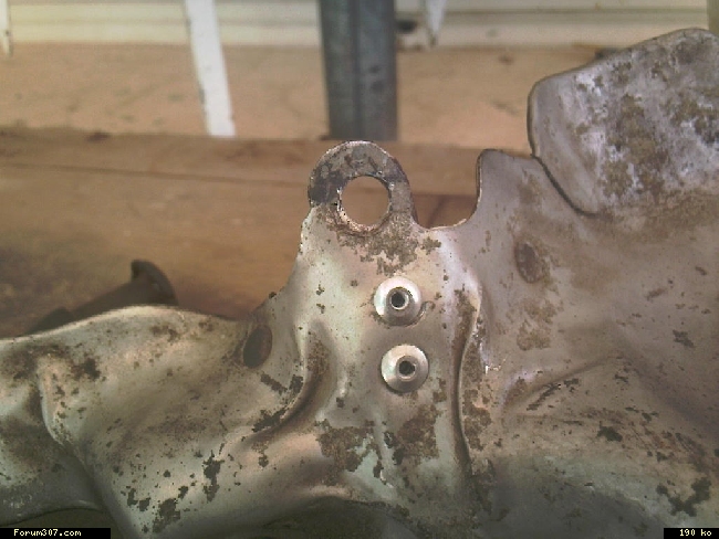

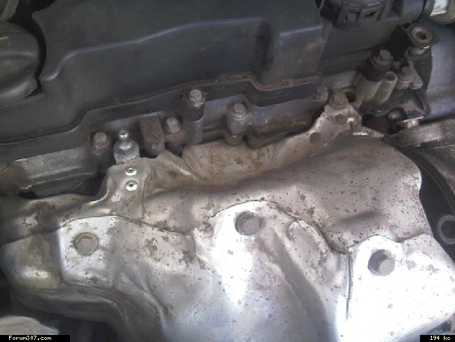

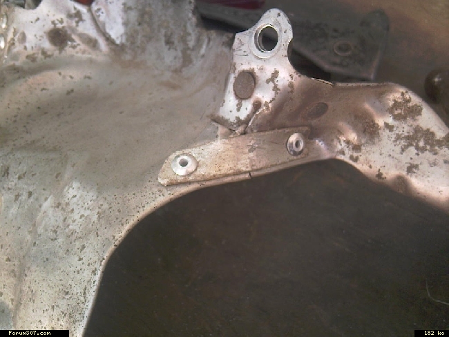

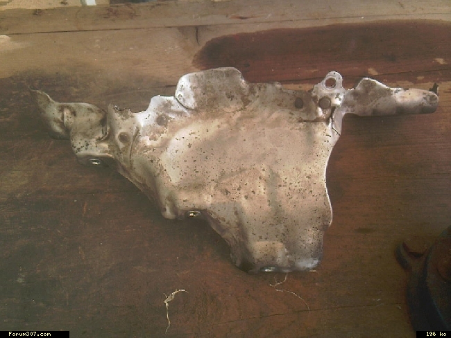

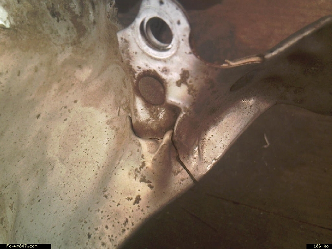

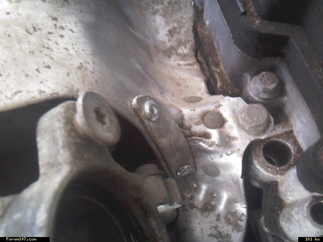

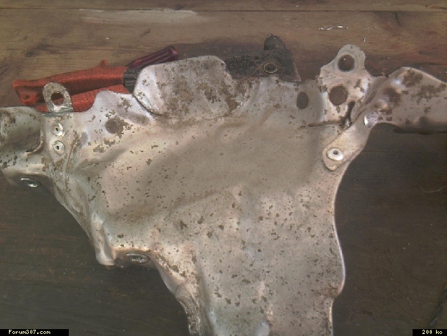

aucun problème pour rouler comme ca, la seul chose c'est le vilain bruit de tole que ca fait (et que ca fait du bien quand ca fait plus de bruit !)
la tole coute 31€ chez peugeot...
perso je l'ai réparé et je trouve que c'est plus solide que d'origine...
elle est juste un peu chiante a retirer car il y'a quelques organes a retirer comme la sorti d'air du turbo qui passe au dessus:
avant:
apres:
quelques photo de mon 110 ^^
