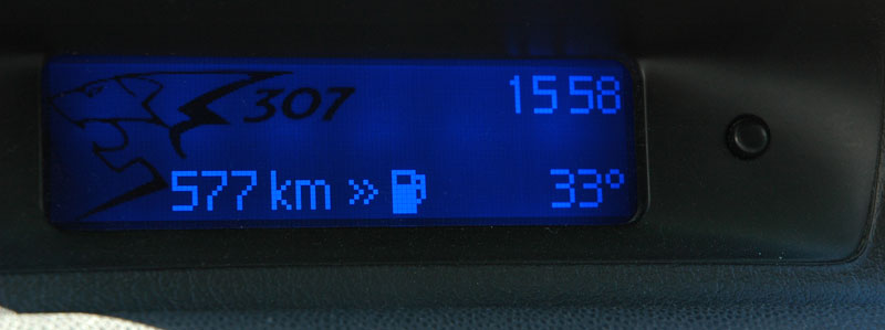

MessagePosté le: Dim 25 Juil 10 à 20:00    Sujet du message: Répondre en citant
en fait tu fait ton logo a ta sauce sur un ordi a l'échelle qui est a peu pret de 7.5 cmx 2cm tu l'imprime sur un calque et tu le place entre ta feuille orange et l'ecran digital, attention au demontage, mais il y a un tuto dessus je crois! et voila, le plus dur est d'avoir une idée de depart, là je me casse un peu la tete

oula beaucoup de réponse dites donc.... En fait ce we j'étais pas là donc j'ai pas regardé le fofo Sad.
J'ai fait la manip suivant donc dimanche soir : j'ai changer mes ampoules grillé conter des neuve (j'en avais 2 grillé j'ai changé les 3), j'ai viré le filtre orange et je l'ai remplacé par un bout de papier sur lequel j'ai imprimé mon motif avec un fond legerement bleuté pour essayer de contrer la couleur jaunatre des ampoules.
Résultat : ecriture jaune clair/blanc (cool ca se voi mieu au soleil je trouve) avec le logo qui est visible mais uniquement quand il fait sombre (soir & nuit) le reste temps il ne se voi pas (au moins il reste discret ^^ ).
Je l'ai fait de telle sorte a ce qu'il tombe entre les écritures stanard (info, radio / heure, température) il deborde juste sur l'affichage du "LOUD" de la radio mais cela est pas grave :p
Prochainement je mettrai des photos pour vou s montrer le rendu Hiiiiii :)

Super tu l'as fait, tu vois c'est vraiment tout bete a faire et ça comble le vide!

Ce dernier affichage en bleu c'est drôlement classe. J'aime moins les autres mais comme vous le savez, les coups et les douleurs, tout çà.... Rolling Eyes
C'est facile a démonter tout ce truc ? Faut arracher le tableau de bord ? Dans une voiture blanche je ne sais pas trop quelle couleur se marierait vraiment bien....

Et voila le rendu comme promis.
Perso je suis satisfait du travail sur le dessin car je l'ai bien centré, en revanche je suis pas contant du rendu de l'eclairage car les caractère ressortent en jaune pale. Je pense que c'est du au papier standard + ampoules malgrès le fait que j'ai mis une trame bleu clair sur le papier.
Le dessin reste discret c'est dire presque invisible de jour mais bien visible la nuit, et ne gène pas les affichage des infos habituelles de l'écran
J'essaierais donc avec du papier calque prochainement (papier ou je mettré une trame bleuté a l'impression afin de contrer le jaune pale des ampoules).
Le dessin reste discret c'est dire presque invisible de jour mais bien visible la nuit, et ne gène pas les affichage des infos habituelles de l'écran. Si cela n'améliore pas je pense que je retournerais sur le filtre d'origine avec juste un calque en plus pour le dessin, car je n'ai pas l'envie ni le temps de me lancer dans le montage d'ampoules led.
Je laisse libre court a vos avis et conseil astuce pour réussir a avoir mon affichage blanc Hiiiiii :)
