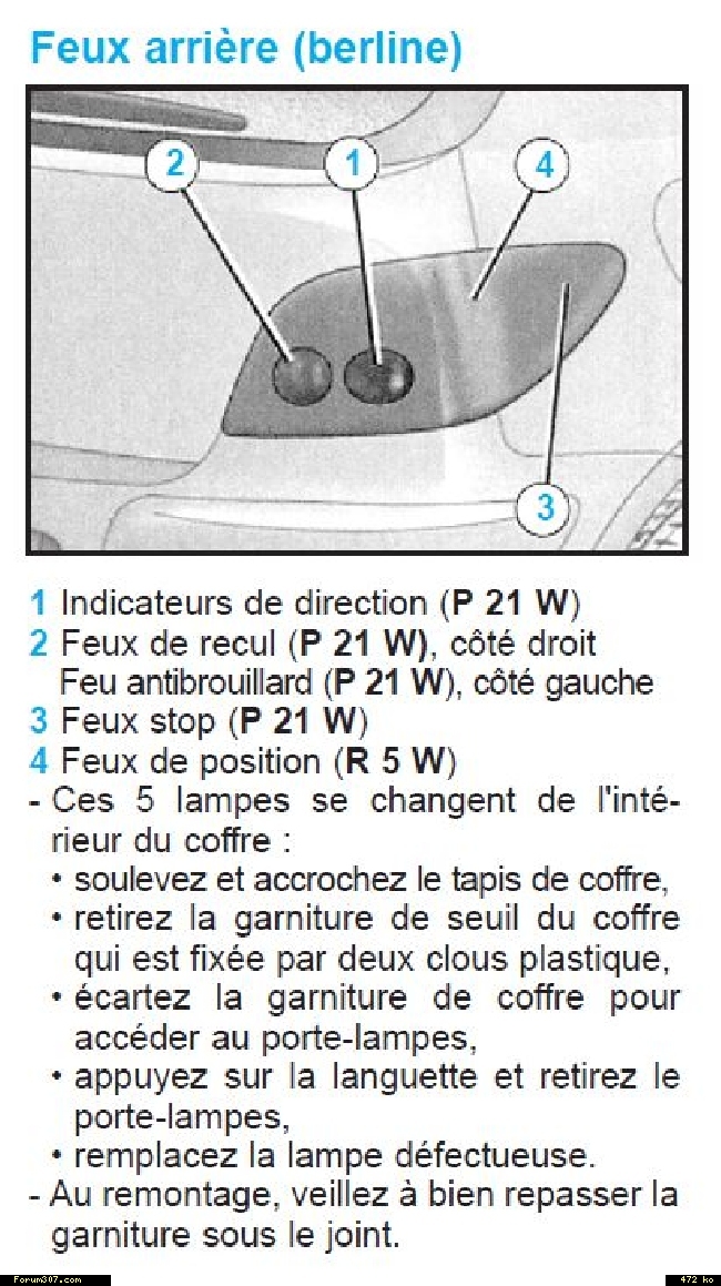

effectivement pour le feux de stop arrière gauche c bien un fusible défectueux foutait la merde. mais le feu de recul/antibrouillard gauche me pose un problème ,
- sur guide d'utilisation de Peugeot il y a qu' une seule fusible pour les feux de recul /antibrouillard, or celui de droite marche parfaitement. donc le fautif n'est pas la fusible... alors d'ou vient le problème??
MessagePosté le: Mer 14 Juil 10 à 12:27    Sujet du message: Répondre en citant
le probleme viens que nous avons qu'un seul feu de recul a droite et un seul feu de brouillard a gauche d'autre en ont deux car il ont monté des feux pas d'origine Wink
alex307hdi
Inscrit le: 14 Juil 2010
Messages : 45
MessagePosté le: Mer 14 Juil 10 à 12:31    Sujet du message: Répondre en citant
désolé , j'ai pas bien compris votre réponse .., vous voulez dire que lorsqu'on recul, il n'y a qu'un seul feu qui s'allume à l'arrière droite de la voiture ????
MessagePosté le: Mer 14 Juil 10 à 12:32    Sujet du message: Répondre en citant
oui c'est bien ca on en a qu'un seul Wink
alex307hdi
Messages : 45
MessagePosté le: Mer 14 Juil 10 à 12:34    Sujet du message: Répondre en citant
ah .... je n'ai jamais remarquer ca ... mais pourtant lorsque je retire le fusible n°1 soit celui de feu antibrouillard arrière , le feu de recul ne marche plus ossi

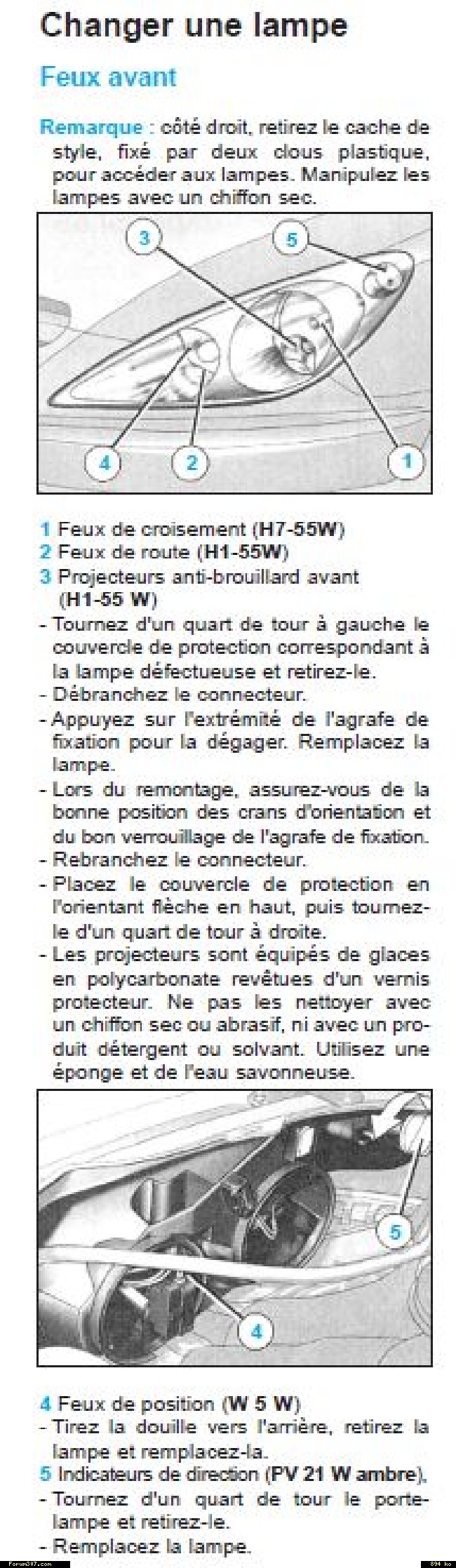

donc je suis parti chez Leclerc a cote de chez moi pour acheter les ampoule ,
mauvaise nouvel, je n'ai que trouvé ampoule du feu de croisement ..... -.-
je vais me contenter de ca pour l'instant , mais j'aurais besoin de vous pour m 'expliquer comment installer .. Embarassé..

ah no , en fait je ne suis pas encore la , mon probleme , c'que j ' arrive meme pas a acceder le phare pour pouvoir changer les ampoules

euh .. quand je parle de feu de croisement je parle de phare avant :3 Surprised merci quand meme Razz
MessagePosté le: Sam 17 Juil 10 à 17:57    Sujet du message: Répondre en citant
Par contre j'espere que ta des petit doigts car tu a deux agraphes métalique facile a enlevé mais dur a remettre Confused

Vous allez surement me traiter de noob , mais j'arrive pas à trouver la fameuse agrafe Embarassé.. , est ce qu'une âme charitable pourrait m'expliquer de A à Z le changement de feu de croisement Confused ..

mais j'ai l'impression qu'il est plus difficile pour accéder au phare de droite, faut il enlever quelque chose pour faciliter l'acces ??
MessagePosté le: Sam 17 Juil 10 à 21:49    Sujet du message: Répondre en citant
oui c'est celui qui et plus dur d'accés c'est pour cela qu'il faut de fine mains moi je n'ai jamais enlevé quoi que ce soit pour y acceder Wink
